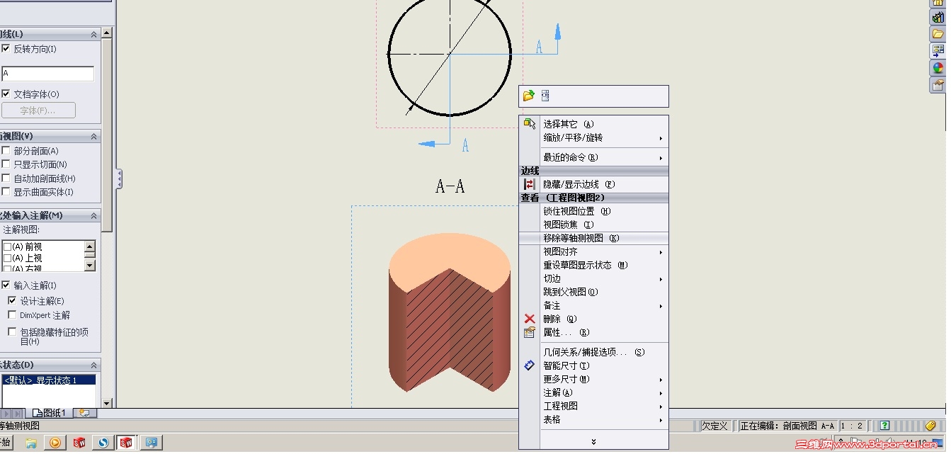

发表于 2011-2-23 10:49:58 | 显示全部楼层 |阅读模式 来自: 中国广东江门
俺是新手,不知道怎么剖视成90°,求教!
. N3 U- O- D. H0 E, B: Y( k/ zhttp://img181.poco.cn/mypoco/myphoto/20110223/10/5637487820110223104658042.jpg

 楼主| 发表于 2011-2-23 11:36:57 | 显示全部楼层 来自: 中国广东江门
怎么变的角度啊?我剖出来是这样的!
" x$ _  C: e, i4 B6 ?1 a3 c: Yhttp://img181.poco.cn/mypoco/myphoto/20110223/11/5637487820110223113452042.jpg
发表于 2011-2-23 12:21:45 | 显示全部楼层 来自: 中国四川成都
双击剖面图A-A,将图表达样式选为轴测图模式
 楼主| 发表于 2011-2-23 14:31:23 | 显示全部楼层 来自: 中国广东江门
最后发现跟选择2条剖面线的先后有关,学到东西,谢谢

发表于 2011-8-10 11:39:07 | 显示全部楼层 来自: 中国北京
工程图中用旋转剖,在模型中可用剖面视图表示再转到工程图中,都是可以的。
发表于 2011-8-10 11:39:51 | 显示全部楼层 来自: 中国北京
旋转剖在工程图中有些拉长,显得有些变形。

发表于 2011-8-13 09:09:15 | 显示全部楼层 来自: 中国江西南昌
就是你做剖面线时要按你想要的方向画好虚,再点剖视命令
