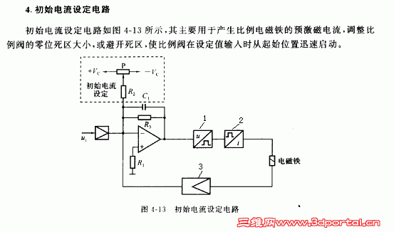

4 m  T' ^+ i. J( M/ k碰到一个问题,图中是一个比例阀放大器的初始电流设定电路,请问图中1、2、3分别代表什么元件啊?% [. x7 V! ]7 S9 H. _7 D9 G. B
谢谢了!

1脉宽调节器2电流放大3我觉得应该是电流反馈才对.8 v1 v* f+ e0 `+ ?% x  p
此问题严格讲可属于液压范畴.兄弟,现在是电子液压时代了.在学校多问问老师.液压专业的学校可不多.哪个学校的?校友>?
发表于 2011-3-3 23:10:52 | 显示全部楼层 来自: 中国江苏无锡
但是3的    符号看不象,在家里,明天上班我查查.这玩意,现在一般我喜欢用集成的卡,很久不看了

. Y0 g- V/ y- G- k% |8 _谢谢你的回答,你的答案应该是正确的
$ D) ^$ M8 r+ E4 e5 M$ O' V% u我是武汉科技大学的
