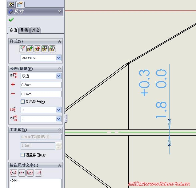

我最近出图碰到一个问题,公差25上偏差+0.02下偏差0 却显示+0.02 0.00如图所示:

试试不同的标准,ANSI或者iso
发表于 2011-2-24 08:11:02 | 显示全部楼层 来自: 中国辽宁盘锦
“显示括号”下面的两列是控制主尺寸和公差精度的,点击下拉自己设置位数
chenjun520601 + 2 应助
发表于 2011-2-24 15:58:06 | 显示全部楼层 来自: 中国广东东莞
工具--------选项---------文档属性-----------尺寸----------尾随零值--------选择移除
chenjun520601 + 3 应助
 楼主| 发表于 2011-2-26 12:16:06 | 显示全部楼层 来自: 中国上海
谢谢各位好心人,我试过了四楼的方法,管用。太感谢了!!
