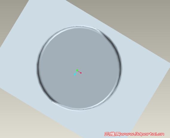

[求助] 这个怎么倒圆角
发表于 2011-2-23 15:52:23 | 显示全部楼层 |阅读模式 来自: 中国湖南衡阳
就是把图上的两个圆过倒圆角过渡交点处倒不出来,有倒出的请上个PRT
1.rar

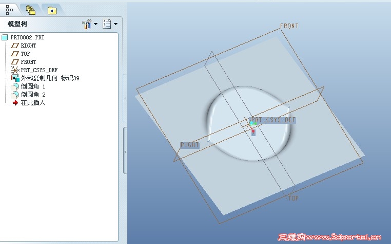

发表于 2011-2-23 21:50:37 | 显示全部楼层 来自: 中国河南周口
你看看是不是这样的!
prt0002.prt.rar
273.57 KB, 下载次数: 18
wz_111 + 2 应助
 楼主| 发表于 2011-2-24 10:47:24 | 显示全部楼层 来自: 中国湖南衡阳
你这个倒我会就是那个交点处没倒出来!还有哪个来试一下啊!此题很有挑战性

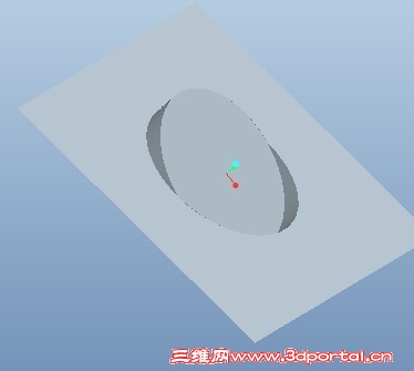

发表于 2011-2-24 13:03:32 | 显示全部楼层 来自: 中国香港
这样子??
wz_111 + 2 应助
 楼主| 发表于 2011-2-27 10:07:01 | 显示全部楼层 来自: 中国湖南衡阳
能传个PRT上来吗?看起都达到G1连续了

发表于 2011-2-27 16:26:31 | 显示全部楼层 来自: 中国广东中山
老问题了,在solidworks里可以直接倒出来,proe里面要做面才行!
 楼主| 发表于 2011-2-27 17:18:02 | 显示全部楼层 来自: 中国湖南衡阳
啊,好像4.0的可以直接用曲面片做出来只是不记得怎么做了!我是5.0的
发表于 2011-2-28 09:12:03 | 显示全部楼层 来自: 中国香港
能传个PRT上来吗?看起都达到G1连续了: o2 ~' J7 _: B  a7 k
515853341 发表于 2011-2-27 10:07 http://www.3dportal.cn/discuz/images/common/back.gif
* i/ F/ |  C6 V把要到圆角的边全部选中就可以了。
 楼主| 发表于 2011-3-1 14:34:40 | 显示全部楼层 来自: 中国湖南衡阳
真奇怪,我还是没有倒出来!仁兄给个PRT吧!谢谢
发表于 2011-3-1 16:32:24 | 显示全部楼层 来自: 中国香港
你的图我打不开,所有自己画了个类似的曲面倒圆角。
11111.prt.rar
298.28 KB, 下载次数: 22
 楼主| 发表于 2011-3-1 17:57:25 | 显示全部楼层 来自: 中国湖南衡阳
本帖最后由 515853341 于 2011-3-1 18:35 编辑 ' {- R' [" U5 c
% W& P4 d+ Z- S6 S
非常感激你的解答,你的我试过了确实是可以但曲率不连续!而我有也是和人一样的确连你这个效果都出不来只能按楼上说的来做了
