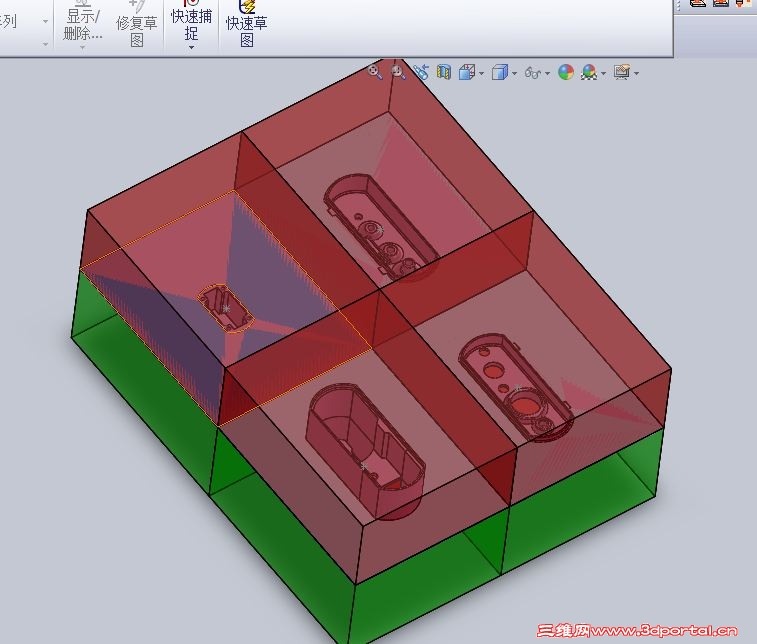

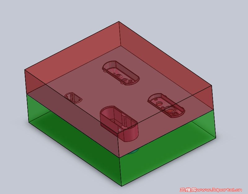

IMOLD v10 的模腔布局不能只能很方便的将同一产品进行布局,即一模多件,但是公司里很多时候都是几个产品做在一个模具里,我采用的方法是建工程时导入多个不同产品,然后“编辑模腔布局”,不然产品就有可能重在一起,然后分别分模,完成后使用“连接重组”功能将模具整合在一起,即共用一块钢料,不知道还有没有其它好方法。请告诉我一下,不胜感激!
& y  O, `# a3 J4 m  h% m( k( u" i0 d1 v: f" n' s
分别分模完成后:( L/ m, Y  U+ x7 V% Q9 }- ?: d. U- [( n
1.JPG % W; H$ N; w1 p2 t9 o; X
连接后:' @' _% A9 i$ v5 }
