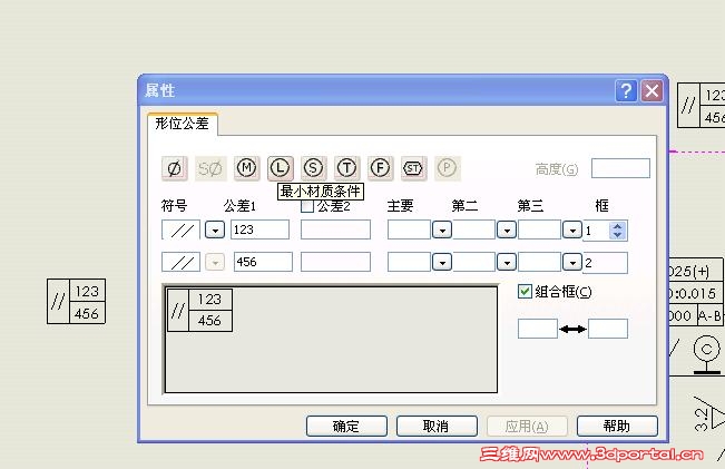

请教如何显示下图的形位公差...
0 y* F( T" s- E( y6 g% q4 x十分感谢
 楼主| 发表于 2011-2-23 16:59:16 | 显示全部楼层 来自: 中国江苏镇江
这个是我画出来的,主要的就是中间框子里的分号怎么弄上去; a9 }: G) \8 [. S9 l7 {
很纠结.....

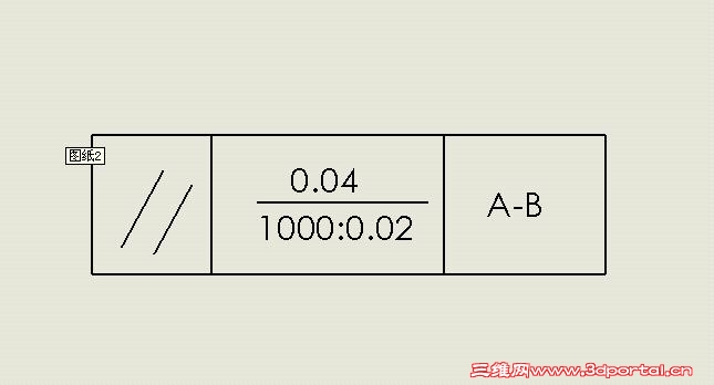

发表于 2011-2-23 23:22:49 | 显示全部楼层 来自: 中国广东汕头
标准里有这样表示的么?9 W5 x8 k! y& P8 B1 a: T
" i' i1 V. A& n0 B
表示多少地方有这种要求的,都是写在上面(比如“6处”之类的)
9 Q7 Q+ f0 r* {9 x& m表示位置的,或者测量范围的,都是写在下面(比如“1000范围内0.02",或者“距离轴端200”)+ X) R* e1 c8 |% z/ ^
' P: l2 r# k' x! y/ J9 Q建议你拆分成两个来表示,整体平行度0.04,1000长度范围内0.02,分成两个

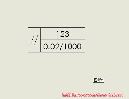

 楼主| 发表于 2011-2-24 08:42:59 | 显示全部楼层 来自: 中国江苏镇江
谢谢大家的关注。
+ `1 s( D/ `  F标准上的说法是:全长的公差值框格并置于任一长度的公差值框格上面2 b" O9 D6 d7 S8 O
也不像我昨天发的那长图片的样子,应该是这样的.....
 楼主| 发表于 2011-2-24 08:43:52 | 显示全部楼层 来自: 中国江苏镇江
嘿嘿,灵光一闪,就弄好了
! T# Q: W# m$ L9 h: N3 U) W呵呵,谢谢大家

 楼主| 发表于 2011-2-24 12:32:29 | 显示全部楼层 来自: 中国江苏镇江
既然帕哥说了。。。那就.." A# d0 J9 F/ l0 @3 d6 m1 I2 s
点形位公差时打开小窗口,在帮助上方有个组合框的选择,想输入成下图的表示,就要把形位公差的第二行也要点开(选择一个公差符号),然后就可以点选组合框了。  {4 Q# n0 \) O$ v
上半部输入的什么公差符号,组合框点选后就是什么公差符号,第一行公差输入123第二行输入0.02:10008 E; V" i8 h. B) G- z+ D
就显示成上图了
% E5 P) F. u, x  z( a3 U可以参考下图

发表于 2011-2-24 13:38:45 | 显示全部楼层 来自: 中国浙江嘉兴
这个横线不是分号,有没有更好的?
发表于 2011-2-24 13:51:51 | 显示全部楼层 来自: 中国辽宁盘锦
谢谢分享,为大家造福。
2 H1 h# H) I& Z) A# Y9 \楼上的要是分号,可能还要做个格式出来才行
 楼主| 发表于 2011-2-24 13:58:14 | 显示全部楼层 来自: 中国江苏镇江
最新的标准时按照5楼说的那样,不是分号
" O6 ~; G& w6 R我开始也是按照分号弄的,后来查了下标准再知道...只是后面的基准表示有点麻烦8 w2 }& ]6 _! c3 P7 B
还没搞定。
