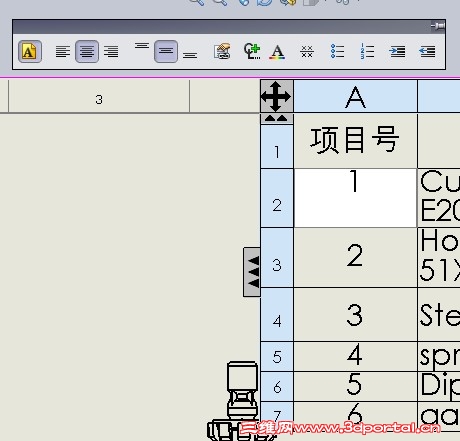

公司习惯将标准件用B1,B2....表示,外购件用C1,C2......表示,自制件才用1,2,....但是SW默认生成的序号不让改,这该怎么办呢?

发表于 2011-2-24 10:32:45 | 显示全部楼层 来自: 中国江苏苏州
本帖最后由 mgf123 于 2011-2-24 10:33 编辑 : I$ ~- X: l4 c$ N, U3 L
( _4 u% u$ s7 {6 Z( Q+ d& c$ z完全可以的,看附件。把BOM表做成模板更快,不过这个要在零件的自定义里面也要设置的,关联起来才好用。
发表于 2011-2-24 11:06:17 | 显示全部楼层 来自: 中国辽宁盘锦
楼上的他说要改项目号,改成他说的那个样子,试试看

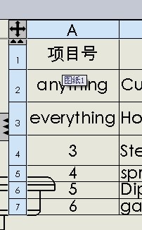

发表于 2011-2-24 11:17:49 | 显示全部楼层 来自: 中国江苏苏州
本帖最后由 mgf123 于 2011-2-24 11:20 编辑 ) m$ S7 F: v% T' z5 l
) p+ R  L# [7 T, n+ B" x) E9 z; I. q* x上面已经处于编辑状态了啊,再发个图
