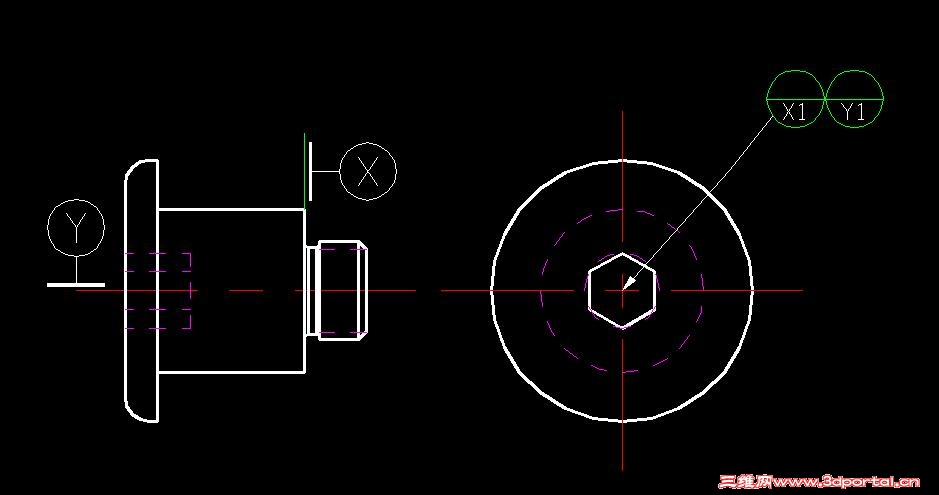

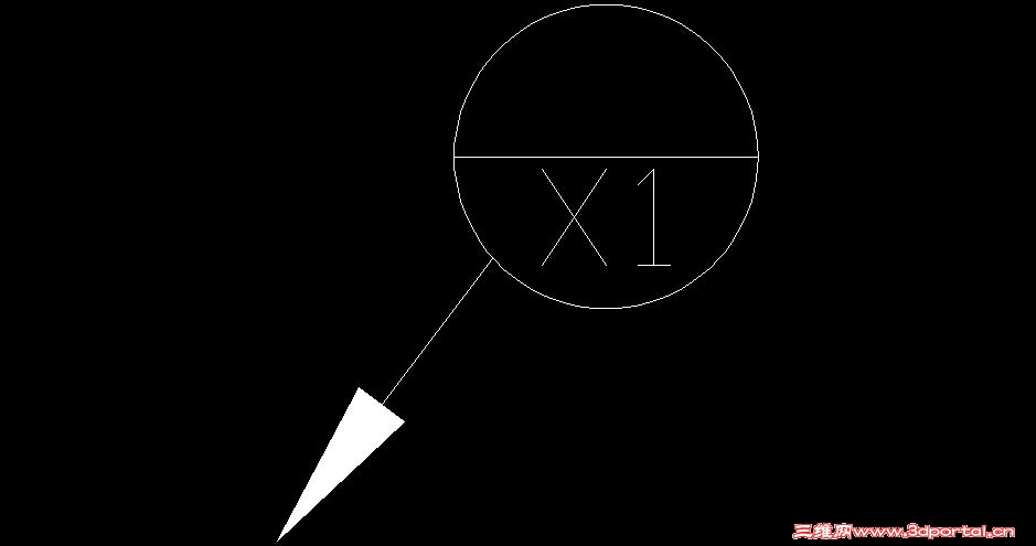

' g( H% ?. W  j# r3 ^. a图中有这个符号,另有一基准X.不知此符号代表什么意思,请各位帮我解读一下.
发表于 2011-2-25 10:02:50 | 显示全部楼层 来自: 中国浙江宁波
1个》具体看全图
发表于 2011-2-25 10:15:20 | 显示全部楼层 来自: 中国新疆乌鲁木齐
搞不清楚,要看全。有点类似CAD中节点图指向。
发表于 2011-2-25 12:11:56 | 显示全部楼层 来自: 中国广东深圳
應該是指向標吧
发表于 2011-2-25 12:36:46 | 显示全部楼层 来自: 中国四川成都
是不是指针对于基准X1的一个面或者什么的,发个全图就能理解了
发表于 2011-2-25 16:34:17 | 显示全部楼层 来自: 亚太地区
如果这个标志是在一个组合图中的,那么他表示所标注零件在组合图中的数量,圆形的上半圆中应该是标注这个零件序号的,但是你的没有!
发表于 2011-2-25 16:39:34 | 显示全部楼层 来自: 中国江苏扬州
要结合全图才能搞得清楚
 楼主| 发表于 2011-2-26 09:58:53 | 显示全部楼层 来自: 中国浙江宁波
是我考虑不周,发图不完全,让大家费神了.
  m0 C2 C' F% w0 ^% }3 ^# W现在重新发图上来,请大家指教一二.
发表于 2011-2-26 10:02:20 | 显示全部楼层 来自: 中国浙江宁波
冲六角!
. R6 R: H1 l, ]4 w0 Z# p是不是X1Y1?6 {' {1 w. |' D/ u0 |* _+ y  G
这样标识不怎么清楚
发表于 2011-2-26 10:51:07 | 显示全部楼层 来自: 中国浙江绍兴
这个六角孔要求与Y基准轴同轴,与X基准面垂直,不知如此理解对否? 8# 19720205
 楼主| 发表于 2011-2-26 11:58:30 | 显示全部楼层 来自: 中国浙江宁波
回9#,标识是X1和Y1,客户图是如此。7 S! I# C3 _8 s* _. j9 o( N) ~
回10#,您的想法和我不谋而合。到论坛上来是想求证这个想法是否正确。
