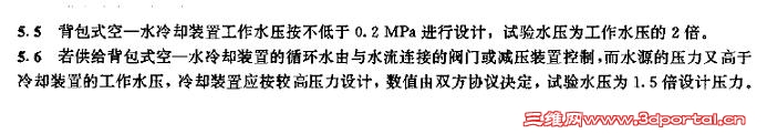

请叫各位师傅,关于水冷式高压电机的冷却器的技术要求有没有什么标准啊,我们打算买一太水冷高压电机 但是看到冷却器的技术参数后 ,有些疑问冷却器的进水压力低于3公斤,我们冷却水压一般都在5-6公斤  这样肯定不能正常使用,询问厂家说他们是按国家标准做的,要我们在进水口加一减压阀降低水压来使用。

JB/T 8992-1999 交、直流电机用背包式空—水冷却装置
