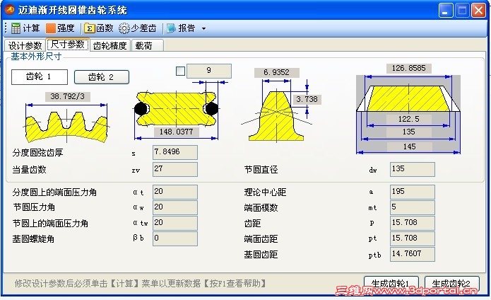

[讨论] 用迈迪4.0轮,发现问题,用的请进来看看 什么原因
发表于 2011-2-25 08:51:58 | 显示全部楼层 |阅读模式 来自: 中国北京

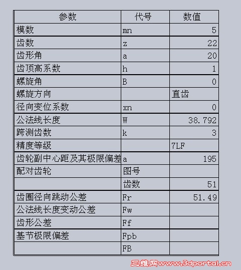

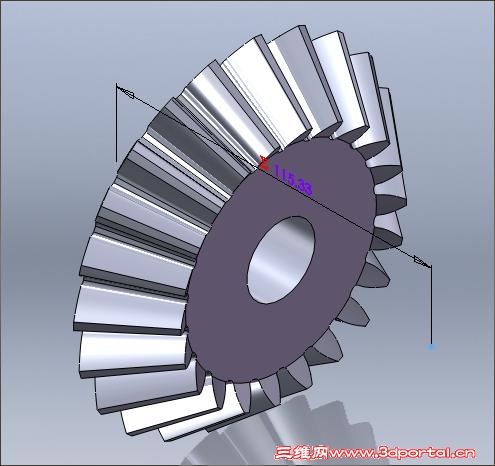

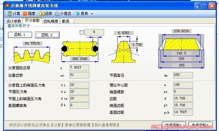

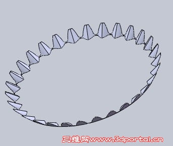

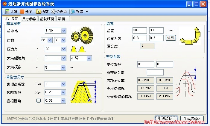

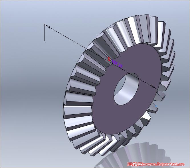

如图吧 这样更明了 我做模数5,齿数22和齿数30的直齿锥齿轮  齿宽30,发现有不对的地方?

发表于 2011-2-25 15:34:24 | 显示全部楼层 来自: 中国辽宁丹东
“切除-放样”这步错了!改一下
 楼主| 发表于 2011-2-25 15:48:39 | 显示全部楼层 来自: 中国北京
楼上的意思是迈迪的错了?
 楼主| 发表于 2011-2-25 15:55:58 | 显示全部楼层 来自: 中国北京
明白了 谢谢楼上 弄好了 迈迪大哥说过2天发布修正版 这个问题解决了  大家关注一下
