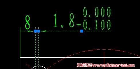

如图,上公差怎么也不能调整为0,下公差怎么不能成为0.1???
! p& |, l8 {8 G  A( K  K( X
! \, z- y" s$ t. v3 `4 b6 s我的两个电脑,一个正常,一个就是这样,怎么也调整不过来。2 `% P) u# y6 k# _) T

三位小数,数字太长了,不舒服,我的另一个电脑上没问题的。
 楼主| 发表于 2011-2-25 09:18:33 | 显示全部楼层 来自: 中国河南安阳

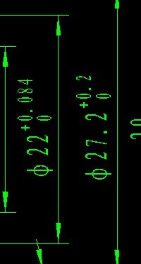

需要这个效果:! {! d  p! Q/ ~' z/ K0 P

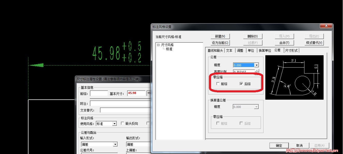

发表于 2011-2-25 12:13:45 | 显示全部楼层 来自: 中国辽宁盘锦
如图

 楼主| 发表于 2011-2-25 13:06:25 | 显示全部楼层 来自: 中国河南安阳
如图
% c) Z( Y2 P; o, B0 J5 W. V/ ?阿帕奇 发表于 2011-2-25 12:13 http://www.3dportal.cn/discuz/images/common/back.gif
6 e3 s- e3 h! t- Q8 K- w4 t, |
; X- W4 C9 R; b  ~) Y1 [' [( }OK了,谢谢!
