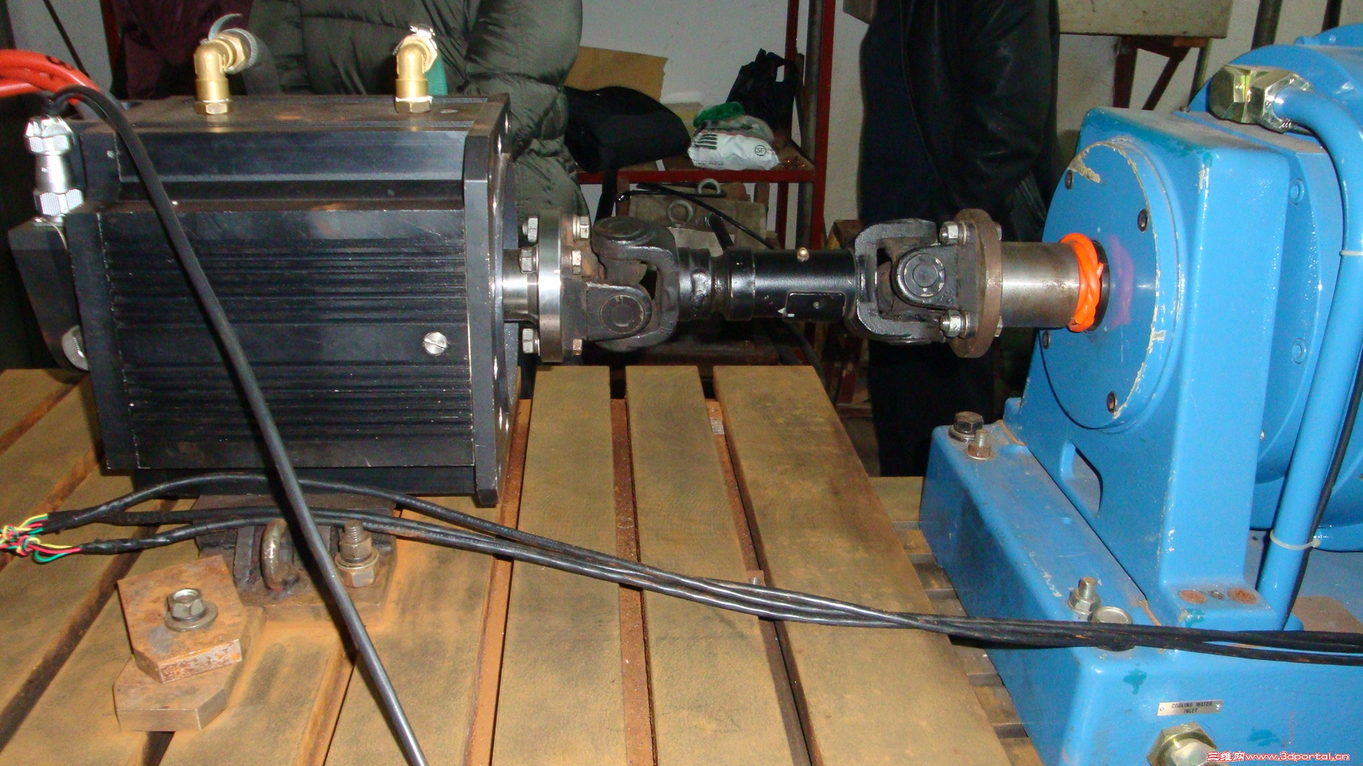

各位好,
# ?7 o  j$ b5 i# n3 r本人是第一次设计花键,
  N6 o% E' t% K8 J( j. y  g花键连接方式如图(附件)
- D1 m, u  D3 Y9 H' \9 m  C不知道在设计时是用静连接校核强度还是用动连接校核强度
  J  g6 B" M' R% D. N, M谢谢!
 楼主| 发表于 2011-2-25 11:10:02 | 显示全部楼层 来自: 中国北京
补充花键是指在电机驱动端与法兰连接处的!

电机驱动端与法兰连接处的花键用静连接校核强度!
发表于 2011-2-27 14:24:29 | 显示全部楼层 来自: 中国辽宁沈阳
静连接强度计算,和花键的计算公式一样
