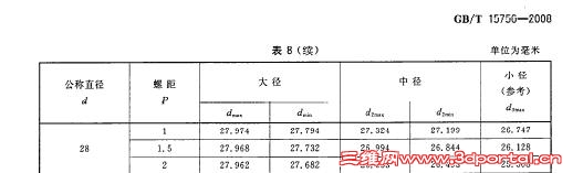

急求M28X1.5-6g螺纹中径的公差,谢谢那位能帮我查,拜托了!

% j' K+ v8 C! M, z& F可查标准:GB/T 15756-2008《普通螺纹 极限尺寸》。
! j3 ?: r! T  [1 H% q' j( s1 CM28×1.5-6g的中径尺寸范围为φ26.844~φ26.994。

发表于 2011-2-25 13:19:44 | 显示全部楼层 来自: 中国山东烟台
es:-0.032,ei:-0.182: r2 ?- c, ~6 _' J8 S
查机械工人切削手册,论坛内有
