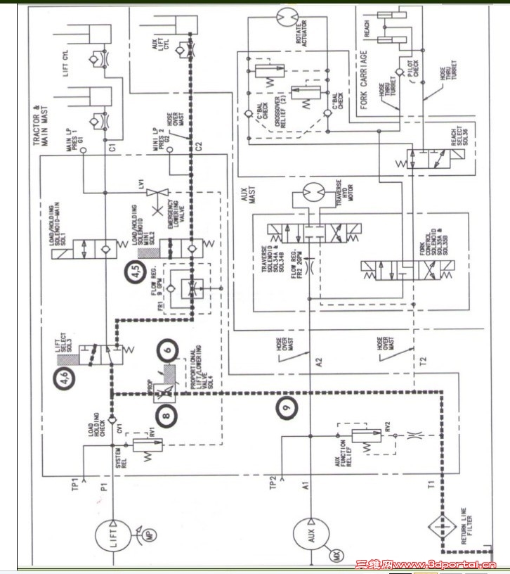

升上去停不住,降下有很困难,放下的话就要先放别的   是指要先做别的动作 然后再放下就可以

先放别的是指AUX LIFT CYL吗?

考虑是4.5左侧的那个阀阀芯卡滞。

4.6是问题所在;4.5上方那个阀由于背压的原因打开,导致油缸停不住
