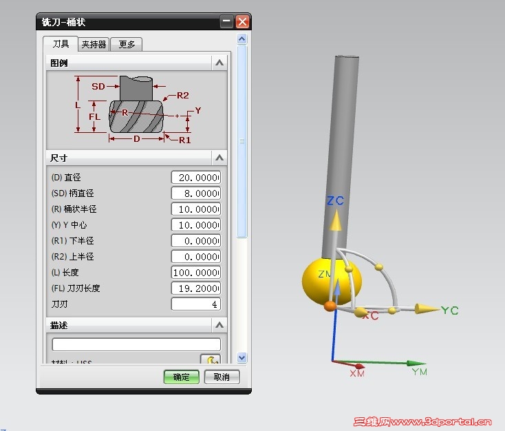

各位大侠,UG棒棒糖刀具怎样建立的???
发表于 2011-2-27 18:01:25 | 显示全部楼层 来自: 中国上海
试试七参数,十参数。
发表于 2011-3-2 13:47:30 | 显示全部楼层 来自: 中国黑龙江哈尔滨
otnt + 3 应助
发表于 2011-4-2 14:40:11 | 显示全部楼层 来自: 中国广东深圳
创建时都有提示的
