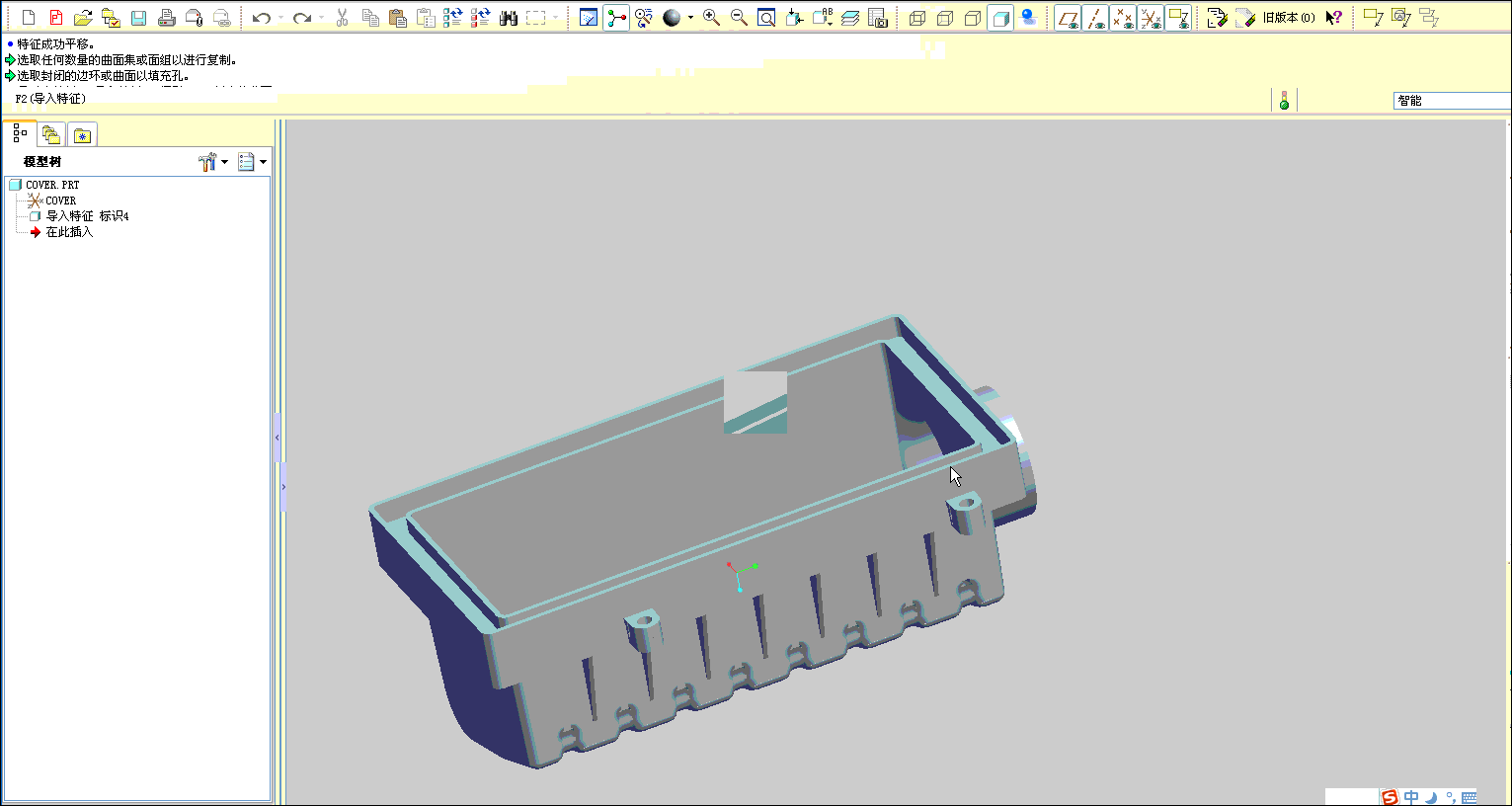

仍然是用种子面选取,非常方便,下次请贴图
 楼主| 发表于 2011-2-25 21:44:49 | 显示全部楼层 来自: 中国上海
? 要怎么选呢 选了半天选不来--
发表于 2011-2-25 21:52:25 | 显示全部楼层 来自: 中国江苏徐州
! f8 _; s5 F8 U* p' E, u6 v
3 W, x/ t$ n' q" v4 n: j: r用种子面选  有待进步
 楼主| 发表于 2011-2-26 10:21:50 | 显示全部楼层 来自: 中国上海
谢谢 。现在可以选出来了:lol
