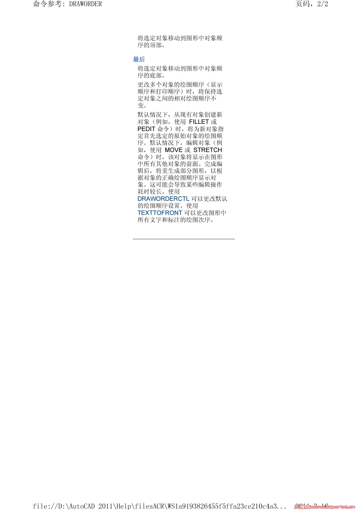

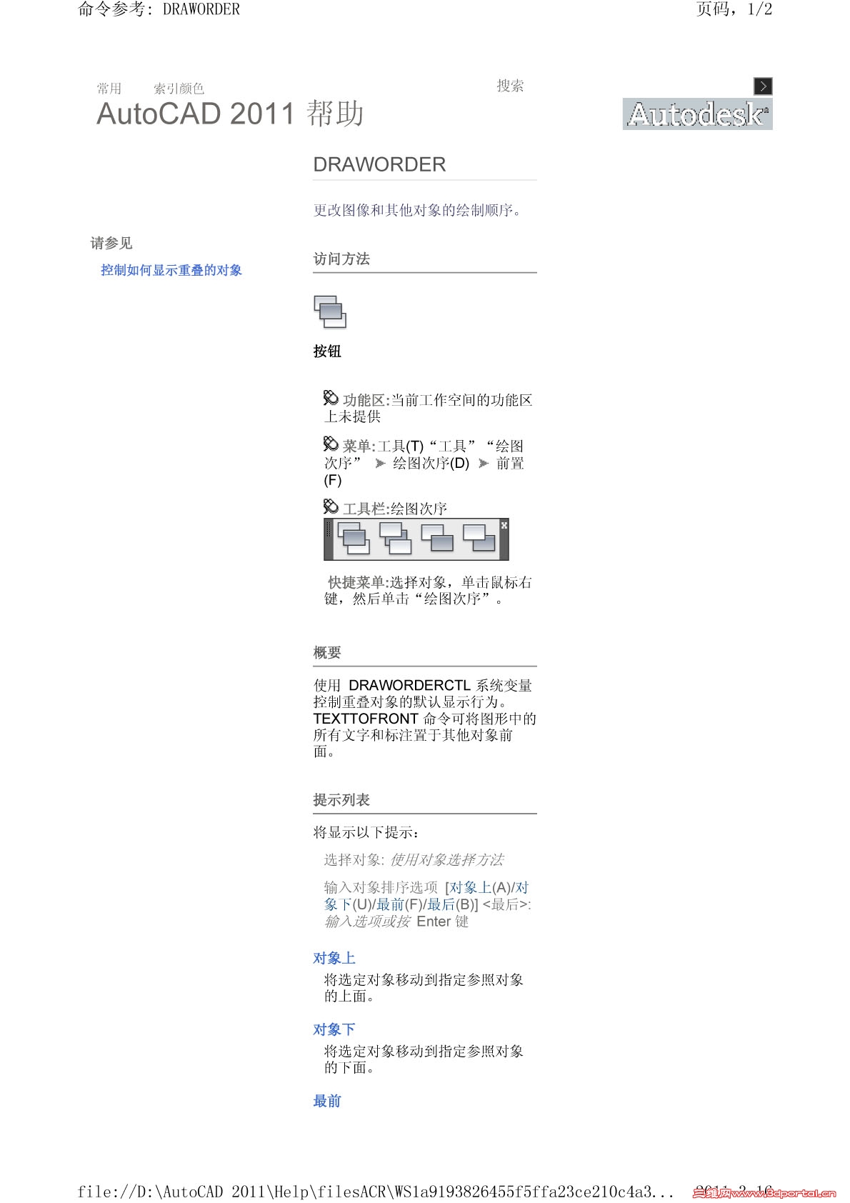

发表于 2011-3-16 05:26:15 | 显示全部楼层 来自: 中国辽宁
