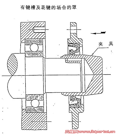

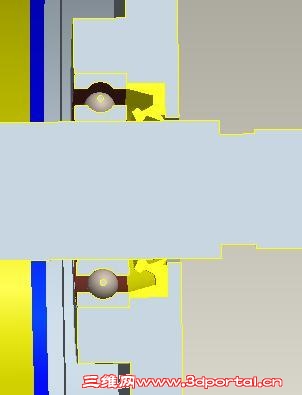

NOK的TC型油封可以这样设计腔室吗,安装会不会破坏油封的密封性!2 m' p+ }0 z! Q" J: A' y) A+ \6 k3 k. g
谢谢各位了!# l  x. N: x% E7 K& P0 R5 I& M) b3 w
是不是换成第二种这样!

从密封的角度来讲可行的,但要考虑轴承外圈的定位面是否够啦,另外一个方向的定位在哪里?
发表于 2011-2-26 18:23:55 | 显示全部楼层 来自: 中国上海
不合理        1、轴承无定位   2、以后更换密封圈不方便,应密封圈应从右装入轴承座
发表于 2011-2-27 10:13:36 | 显示全部楼层 来自: 中国江苏苏州
密封圈的更换是个问题,每次更换密封圈一定要拆掉轴承端盖,其实稍微改下设计就可以了
发表于 2011-2-27 10:34:37 | 显示全部楼层 来自: 中国山西晋中
轴承座右端沿轴承外圈车成通孔,加一轴承盖,在轴承盖内镶油封圈。这样轴承既可右端定位,更换油封圈也方便,一举两得。
