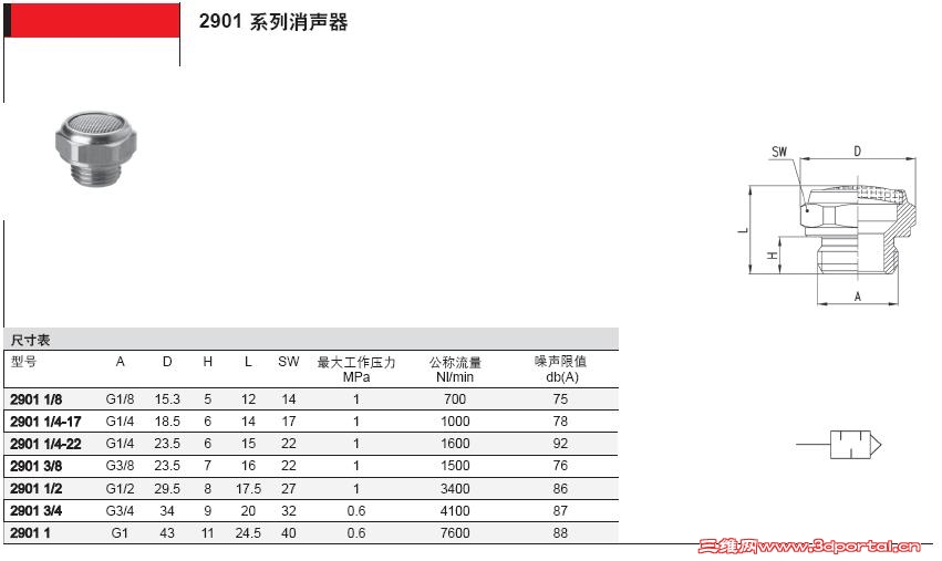

发表于 2011-3-1 09:15:17 | 显示全部楼层 来自: 中国四川成都
用康茂胜的消音器作过滤器
# S4 i) K- t' A8 B; \1 X+ U/ d2 l, g# H$ [- N# \3 ^
天际孤帆 + 3 鼓励交流
 楼主| 发表于 2011-3-5 12:41:12 | 显示全部楼层 来自: 中国浙江宁波
请问这种消声器的价格如何,NPT1/8螺纹,还有就是空气过滤效果?
发表于 2011-3-5 13:19:44 | 显示全部楼层 来自: 中国河北邢台
' J% P6 Q3 _6 t" l7 a没有如果 发表于 2011-3-5 12:41 http://www.3dportal.cn/discuz/images/common/back.gif
4 V+ m: k/ [. k( i6 D7 y
, {0 S4 W* Z/ [% I8 I5 y回楼主:0 [3 n) F. X# X8 U. _9 Q6 z
空气过滤装置的选用,与你供气源和使用部位的压力、流量、空气纯净程度密切相关,只有明确这些条件才能选择适宜过滤精度的空气过滤装置。
9 N) K) K$ D( y$ n8 ]虽然应助朋友都说到这些条件,可你一直没有明确这些条件。! Q. Z" ~1 B: E  A: \; r3 g- l
7#朋友已将一款产品生产厂家告诉了你,请直接与其联系,将你的使用要求和安装条件全盘告知,你应该能得到准确答案。
