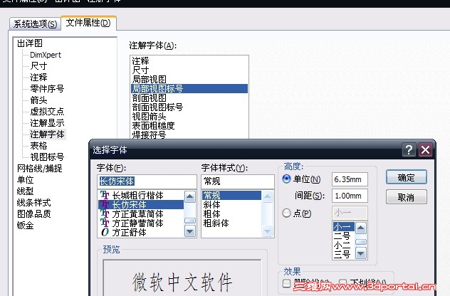

[已解决] 请问个sw工程图的问题
发表于 2011-2-26 19:15:01 | 显示全部楼层 |阅读模式 来自: 中国四川绵阳
如下图,我修改了里面的属性,但是重启sw之后,一切恢复原样了,就比如说那字体吧,本来改为了长仿宋体,结果重启后又变回来了,咋个回事,希望给小弟我解答下,不甚感激补充下,我的是sw2008

需要在文件模板里修改!

改完之后,保存文件了吗

2# shui321yang
0 Q5 Z9 L) B* y$ H. @我就是弄的个模板啊,然后该了这些个地方,然后,文件-保存图纸格式

发表于 2011-2-28 08:16:37 | 显示全部楼层 来自: 中国上海
5# regesterhi $ q/ c; h0 O& u0 O# W! }3 {9 }' V# t) X
应该这样:文件—另存为—工程图模板

发表于 2011-2-28 12:14:26 | 显示全部楼层 来自: 中国浙江宁波
把你设置好的图另存为一个图形模板,以后使用的时候都打开这个模板另存为开始画就可以了。
