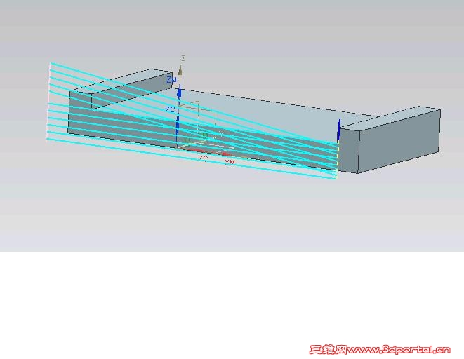

看到网上有兄台贴这样的贴子, UG2D如何设置走单线,可是我的设置是一样的, 为什么我做的效果就不一样呀?

对呀, 我问的就是为什么刀路是斜的呀?

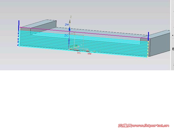

把【非切削运动】-->【传递/快速】-->【区域内】“转移方式”选“无”就可以了。

应该是平面铣里面的第5个命令,在切削里面改为混合,进退刀不要改为无,传送方式为直接
