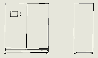

' v- h3 v3 Q% d% T9 n# C) x现在我在装配中画好了图,可能是用移动零件命令旋转了,结果再看正视图却是不正了,也就是图都是斜的,在工程图中同样如此,不知如何纠正过来,请大虾们指点指点,谢谢!!

问题是不知道要移动多少角度,不然还是模糊的尺寸,相对来说不是真正的正视图,不知各位有何妙招,就象CAD一样,你随便移动个角度,由于座标没变还可以量角度把其旋转回来,但这个SOLIDWOREKS连座标都跟差不正还真不知如何移动回来
 楼主| 发表于 2011-2-27 17:21:05 | 显示全部楼层 来自: 中国上海
新建 BMP 图像.jpg 如图所示,这样在工程图中它就是一个斜的,如何把其纠正过来.
发表于 2011-2-27 17:26:56 | 显示全部楼层 来自: 中国浙江绍兴
这说明你自己在画草图的时候就没有将草图放正,以至于将投影拖出来时不正,是歪的! 4# xlxlab1
发表于 2011-2-27 19:54:23 | 显示全部楼层 来自: 中国广东深圳
应该是装配体配合约束不够造成的,可能第一个插入的零件没有按默认固定,这样在你拖动零件时,位置很可能会意外改变。- C- m0 ~0 c9 {' v* n+ G
0 ^$ E# P1 s) k+ C
解决方法:把一个零件(推荐第一个零件或最主要的那个零件)的基准面与装配体的基准面添加配合关系,让它位置固定死,(前面的减号消除)。添加配合后装配体自然会转正到利于出图的方向。
" a  f' C9 T- s8 _2 p1 J
! h' f# K1 K" S一般情况下推荐在创建装配体时让第一个零件固定。选择要插入的零件后不要去绘图区选择位置,直接点“√”确认即可。

发表于 2011-2-28 09:59:08 | 显示全部楼层 来自: 中国广东惠州
我人为6F是对的,如果出现这种问题,你可以把视图搞正后重新设置前视图的方向,然后一切就没问题。重设前视图的方向可以参考帮助,也可以问我

本帖最后由 repzk031 于 2011-2-28 15:26 编辑 & S* M: c$ C2 }; |. U* @- f9 P5 U; M9 L
6 M9 S! b# o& i* J& g& P: V  w; Z1.如果只要求工程图调整摆正方法:插入(菜单栏)-----工程图视图--------相对于模型(即右键的相对视图)------重新定前视,右视-----再用投影视图做其它方位的视图/ Q- g$ e4 z' g' q2 |6 c( g
2.整个装配体,工程图都要改正参照6楼方法很好的
发表于 2011-2-28 16:13:05 | 显示全部楼层 来自: 中国江苏苏州
这个很好解决嘛,把这个固定去掉,然后和基准面对齐配合就OK了!
