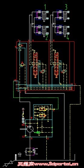

图中4个油缸要同步运行,1和2为一组油缸,3和4为一组油缸,用2个传感器可以让两组同步,再要求同一组内的两个油缸同步,除了机械同步外,还有什么好的方法吗,另外机械同步有什么缺点?, k& S7 p! t% b

能否传DWG ,机械同步一般不可取。一般同步用同步马达。1和2用一个双联同步马达就可以了。3和4同理。

5 G  N% ?7 ?: [/ i0 @, B0 r已放入DWG,看一下。

楼主用的是hawe的psv么?

为什么不能用机械同步呢
7 q! b$ a. @9 T" ^. {2 ~& X7 N; D! a8 C* o
机械同步是最可靠的方法: J: w" ^/ Z3 N1 e# ]2 P$ w( M. Z  `
可以用分流阀或同步阀试试+ ?" n* |( h) }7 R: r
; w& [% E* W4 D  l, B- M. N6 o; `你的精度是多少

5 R3 W  a1 T  p% [+ e是哈威的PSV

; r. q5 P6 P& Y7 E# T# X. ]是抓取钢材废料的,同步精度不高,机械同步没有做过,可以指教一下吗,个人觉得,活塞杆同时连接到一个爪子上,那对机械的强度要求很大吧
