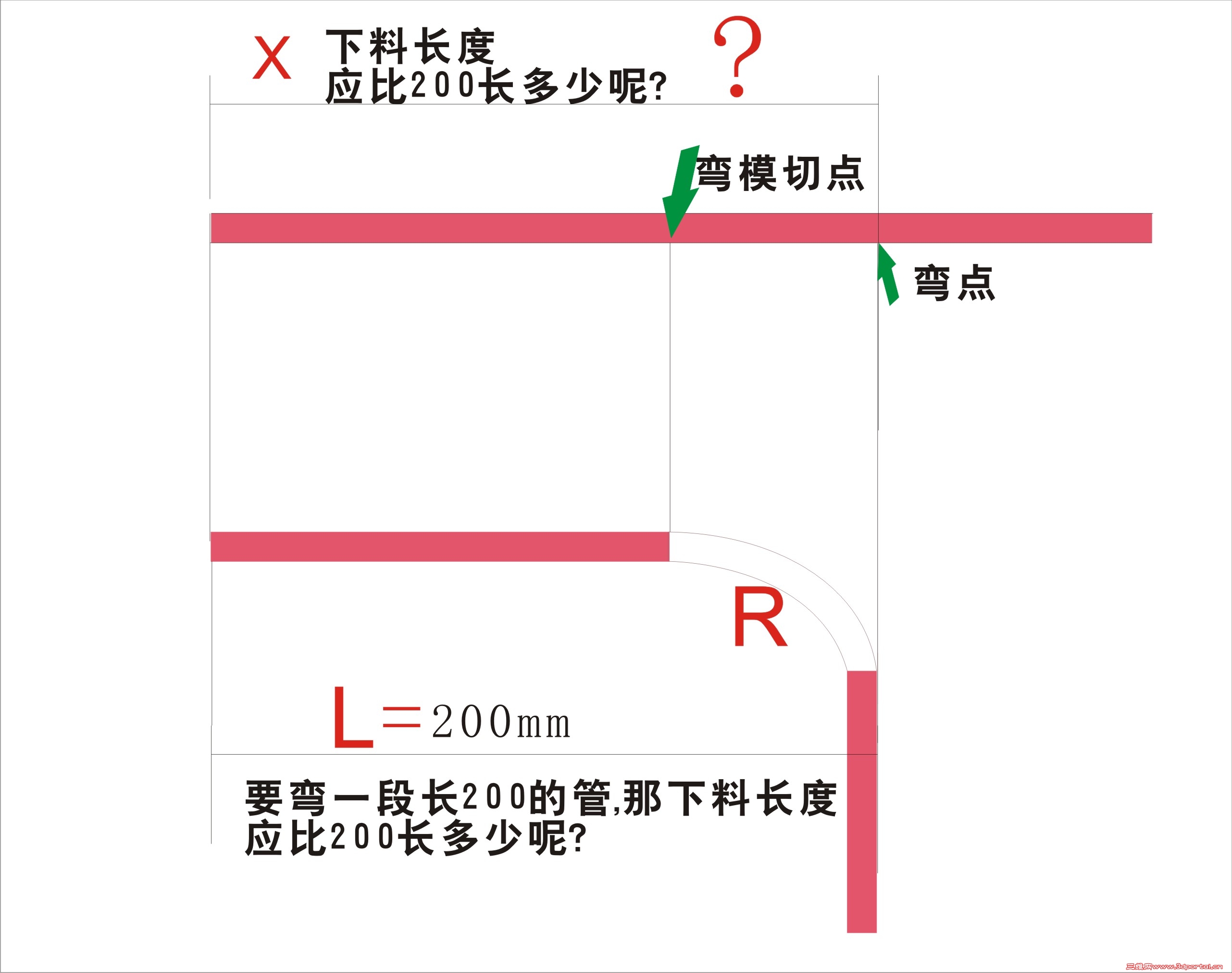

9 b* X6 N8 z5 X' u: T8 I手动冷弯管时,如测量出这段长度为2000MM,那实际弯时多留好长的余量呢?请看图。
' T: |- g# D+ K5 ]5 o0 h9 N( `  v图中尺寸有点错误,不好意思。我认为多留20MM为好。

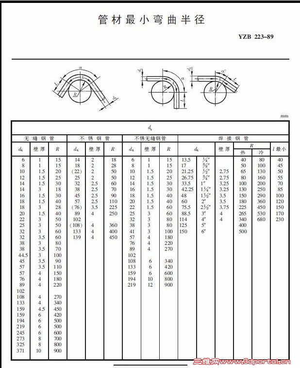

发表于 2011-2-28 12:34:40 | 显示全部楼层 来自: 中国江苏南京
2楼的理解不对啊,人家问的是该下多长的料,你的图片是管材的最小弯曲半径,而且这是一重的标准吧

发表于 2011-3-3 08:35:47 | 显示全部楼层 来自: 中国江苏南通
20余量偏小
8 q- k0 M; Z2 Z4 P5 B
$ O/ H6 H' V$ L) u# v1 ?建议50以上。
5 i/ A; R# T/ i* c# ]- ^+ z" ^# T2 J5 D. y
与管径有关
发表于 2011-3-3 09:49:40 | 显示全部楼层 来自: 中国浙江宁波
根据弯管半径 和角度  算中心长度

发表于 2011-3-4 12:02:17 | 显示全部楼层 来自: 中国内蒙古鄂尔多斯
这种是有公式可以计算的,要知道弯管模具的半径R才行,把弯出来的那段弧长段需要的钢管长度计算出来就可以了,直段部分的长度在弯管前后是不会变的。
发表于 2011-3-5 20:24:32 | 显示全部楼层 来自: 中国江苏无锡
计算就好了,但是在计算值上加一点用于尺寸控制,见弯管技术要求正常,一个好的机器,出来不超过2MM,另外材料在弯的时候有延展
发表于 2011-3-5 20:26:47 | 显示全部楼层 来自: 中国江苏无锡
在我上面回答的基础上适当加一些,很小就可以,用以防止工人在配管时候出错,或者设计的时候(三维制图)接头的零点(暂且这么说,意思是管子卡在接头里抵死的那位置)有错

发表于 2011-3-14 15:59:24 | 显示全部楼层 来自: 中国江苏苏州
根据弯管半径,弯曲角度,管子直径,就可以大概算出来,放到卡套里的部分大概1mm左右,我之前在车间做过,如果你量多的话可以先留余量大一点的试做一个,这样长多少或缺多少就有数了。
