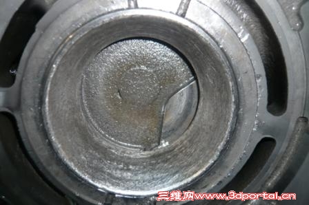

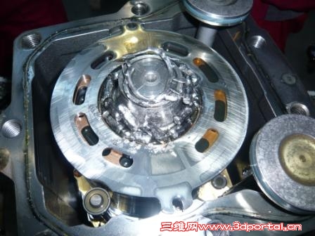

. x. @$ v# G5 l+ ?( ]" D. T  o这是一个林德的变量马达,使用100小时后发现有噪音就没用,谁知拆开发现底部的轴承都碎掉了,大家可以看图。
) l4 n/ ]3 _- N6 b讨论一下到底是什么原因引起的现象,大家之前有接触多类似的情况吗?
1 y0 J% V2 l& z) W是轴承本身的问题?( M. F- s8 F5 w, R& x# {# D
是装配轴承间隙问题?0 x/ D- V6 |7 T: z6 U
是轴承没有足够的冷却?9 l( I% }: P7 Q. X' ~& M
是异物进去到轴承卡制?% m4 ?6 J: V9 J  ^$ X& k
还是有其他的问题,大伙讨论一下。

发表于 2011-2-27 16:27:44 | 显示全部楼层 来自: 中国四川成都
看似轴向力过大所致。7 R$ [8 |+ [0 p+ C
原动机的输出轴与该油泵轴间留有间隙吗?
发表于 2011-2-27 16:43:09 | 显示全部楼层 来自: 中国辽宁大连
100H就碎掉了,因该是轴承的问题,轴承套有裂纹,使用过程中导致其内部应力过大导致碎裂;
- n9 h/ r& ], D0 p* `5 y$ l3 ?异物掉落进去是不可能的,马达轴承部位肯定要密封的;
发表于 2011-2-27 18:16:40 | 显示全部楼层 来自: 中国天津
看着像林德的HMR-02马达,应该是德国生产的吧,轴承用FAG,SKF,TIMKEN?有质量问题可能性不大。
5 q4 e4 z* B6 k- S7 ~/ ~# ]! {看图像是滚子轴承,是不是带保持架?滚针虽然硬度够高,但保持架一般都是低碳钢的,是不是使用过程中输出轴有不平衡力造成保持架变形,从而滚针脱落。
 楼主| 发表于 2011-2-27 20:11:05 | 显示全部楼层 来自: 中国河北廊坊
回3楼,这是个马达。7 i8 q9 K; @/ d. v( H
5楼,这是 HMV-02, 德国产,是圆锥滚子轴承带保持架。

发表于 2011-2-27 21:38:46 | 显示全部楼层 来自: 中国天津
只是后轴承,前轴承没事吗?
+ p& b+ I; P. b8 e+ W3 D此处应该有低压油润滑吧,而且轴颈也没见烧伤。
 楼主| 发表于 2011-2-27 23:18:02 | 显示全部楼层 来自: 中国河北廊坊
前轴承完好,前后轴承都是接触客体油液的,觉得和冷却也没什么关系。, Z- G, [% v4 x" K0 @4 Q: A  P
自己也觉得是轴向力有问题,但是这是圆锥轴承,能承受一定的轴向里,要损坏它要多大的轴向力啊。
发表于 2011-2-28 21:19:17 | 显示全部楼层 来自: 中国江苏南京
前后两个滚柱推力轴承。有两种原因:1装配时间隙过小,2轴向受力,就目前情况2的口能性较大。若1是最多运行半小时。
发表于 2011-5-7 19:14:57 | 显示全部楼层 来自: 中国湖南长沙
应该是马达和连接的减速机或者其他机构不同心引起的
发表于 2011-5-8 10:07:19 | 显示全部楼层 来自: 中国山西晋中
圆锥滚子轴承能承受较大的轴向力,觉得因轴向力大而损坏的可能性不大。马达和连接的减速机或者其他机构不同心引起,也不大可能,因为轴承损坏的后端,与传动连接的前端轴承并没有损坏。可能性较大的还是装配间隙,若间隙过小会引起发热、磨损增大,加速损坏过程。
发表于 2011-5-8 10:29:38 | 显示全部楼层 来自: 中国四川成都
后轴承损坏而前轴承完好,说明问题应还是出在安装马达时的装配间隙过小或无间隙,导致马达因轴向力大而损坏。
