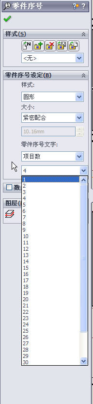

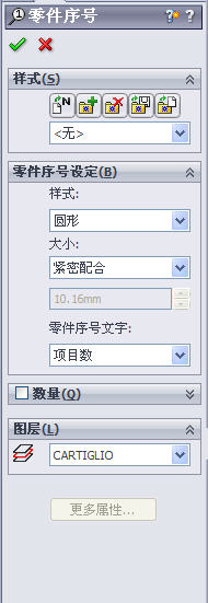

大家都知道,在solidworks中的零件序号应用于材料明细表还是比较方便的。一般零件序号中的项目数是自动生成的,正常情况下项目数的序号是不能更改的,见图一。但是我见到了能够更改项目数的,见图二。不知道哪位知道方法,还请指点。

发表于 2011-2-27 19:29:11 | 显示全部楼层 来自: 中国江苏南京
对于没有材料明细表的工程图,项目数是不能改的

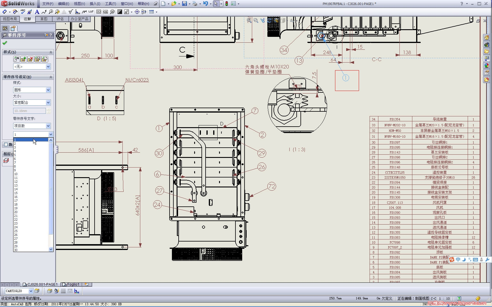

 楼主| 发表于 2011-2-28 02:09:58 | 显示全部楼层 来自: 中国上海
我不认可楼上的答案。
6 y: q, P. K! w* ^) o见图三和图四:图三和图四中的方框内的序号本是指向的同一个零件,它们分属于不同的视图。其中一个视图不能更改项目数,数值为72,另一个则可以更改,有下拉框的,我更改成了数值为1.而且图三和图四是在一张图纸上的。

发表于 2013-4-15 14:10:27 | 显示全部楼层 来自: 中国上海
这种情况是零件序号和材料明细表没有联系的缘故,原因可能是先生成零件序号后生产明细表,也可能是明细表生成过多次;解决的方法是在自动生成零件序号时,先选中l明细表,然后再选要生成零件序号的视图,这样生成的零件序号就可以修改数值了。。。。。
