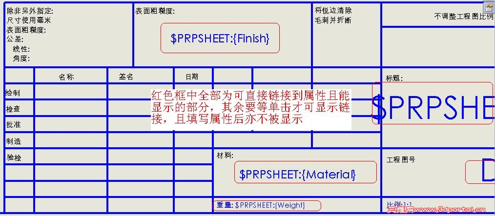

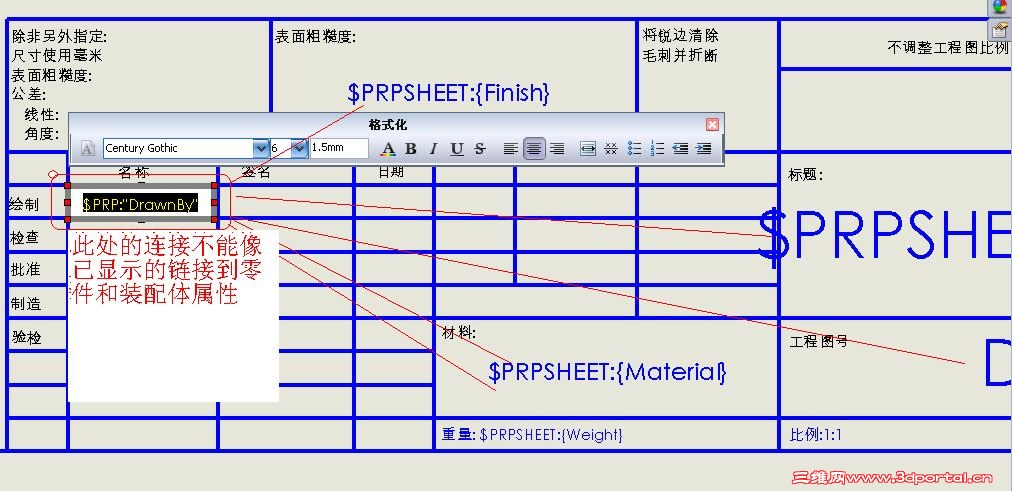

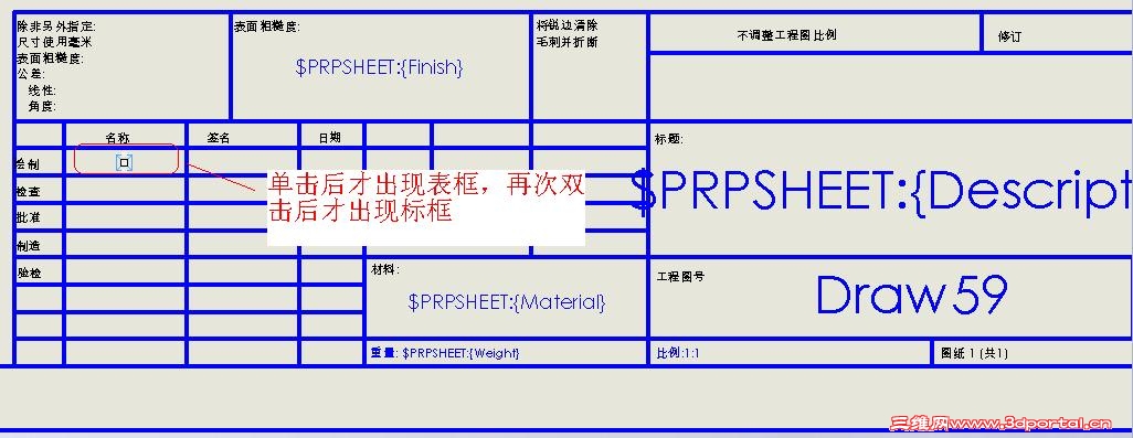

各位大侠你们好:在图1中我认为的基本属性可以通过零件和装配体直接链接,而图2、3在标题块中也有属性链接,为何链接不上,望哪位大侠赐教!

建议楼主找个SW工程图教程,看下工程图模板的制作。

谢大哥提醒,就是根据教程上做的啊,模板上就剩这链接部分没弄通。
发表于 2011-3-1 07:53:57 | 显示全部楼层 来自: 中国辽宁盘锦
剩下的那些,你的对应属性都定义好了吗?也就是文件下面属性对话框里的都有对应吗

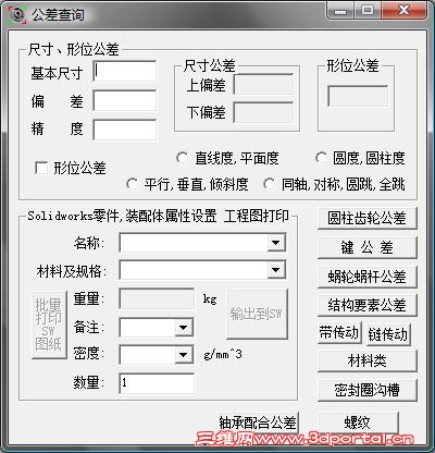

5 m! o9 j+ P& R5 }3 m& uTolerance软件可设置SW属性9 [: H; }% g9 p
http://www.skycn.com/soft/15294.html
