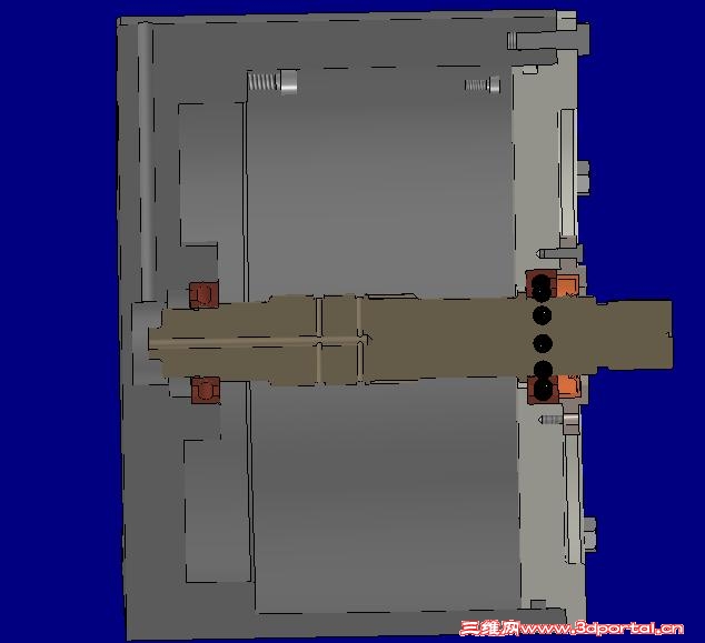

. T& ]* j( i# M$ z) i( g8 C. ?  F本人要给设计一个密封结构如图,轴的转速大概在10000左右,腔室中装的是油,前后盖都需要密封,我前盖用的是NOK的油封(这种密封方式好不好),后盖也需要密封可是不知用什么好了,用何种密封方式好一些!
1 D) v7 N9 `, u8 @5 H/ T" x望大家多给点意见!      在此由衷的感谢了!

右端为轴伸出端,可用NOK日本密封圈,也可用机械密封或浮动密封。左端轴不伸出,可用平面密封,密封垫可用PTFE垫片。

楼主,不仅仅按转数,负载有多大?。。。。。
 楼主| 发表于 2011-2-28 11:35:25 | 显示全部楼层 来自: 中国北京
最大功率为76

最好用机械密封,适合高速旋转运动

用迷宫式密封

高压高速机械密封

可以采用适宜的机械密封结构。
