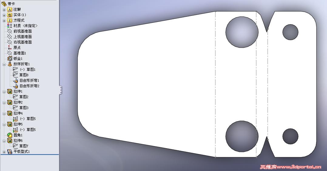

没有注意到楼主的草图中用了样条曲线。样条曲线的确不能用基体法兰,但是可以用板金中的“放样的折弯”,一样可以展开。
: I7 j. N. v0 @& U4 j8 {. _下图是我在原模型上改的。$ z- F; u% L* P
( t2 v8 w3 L2 Q  E$ ]: | 带卡.JPG

楼上可以把具体过程演示一下么,或者把改后的文件放上来,我想学习一下。。没弄成功
