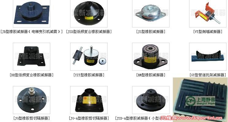

船用设备减振设计问题
各位老大:船用的机柜(设备)要考虑抗冲击及振动,那么它的减振器要如何选择?
 楼主| 发表于 2011-2-28 14:05:59 | 显示全部楼层 |阅读模式 来自: 中国北京
各位大侠,弱弱的问一下,阻尼减振器和减谐减振器有什么区别,如何应用?如果既要抗冲击又要抗震动,设备底座应该选择哪种?

发表于 2011-3-5 10:04:27 | 显示全部楼层 来自: 中国山西晋中
本帖最后由 gaoyns 于 2011-3-5 10:12 编辑 1 w% K5 q  @8 J) f, o
- D" X8 z, q- p( Z5 l; _6 D
船用设备减振器可根据设备的大小和重量选择适合的橡胶减振器,减振器类型见下图,专用的还可向减振器厂订制。
虎强 + 2 技术讨论

发表于 2011-3-7 13:19:17 | 显示全部楼层 来自: 中国广东深圳
钢弹簧减震器:
( L5 {- P2 Y- f: k4 R与地面装备不同,对船舶中噪音的降低,首先取决于对固体噪音和振动的消除,然后再降低空气噪音。当高音区和低音区相毗邻时,对隔音的费用会很高,因此钢弹簧特别适用于此。由于它具有特别高的承载能力和较低的固有频率,因而它可以比较理想的隔绝固体传声;同时,它还可满足对船舶安全具有决定意义的下列要求:
. V4 f3 Y! b6 _, J& L+ G5 g! k2 M● 抗极限温度的稳定性(最高及最低极限). Y, k4 f' h+ x3 S, ~( \
● 耐火性
* f6 G7 [" h% F6 h2 c● 抗老化性
: ^; Y- \" w/ O0 q# g● 无需维修
  m+ n3 {# C! f/ V$ v● 安装简便
* g' d$ H7 U" \2 P: ?● 耐腐蚀性
