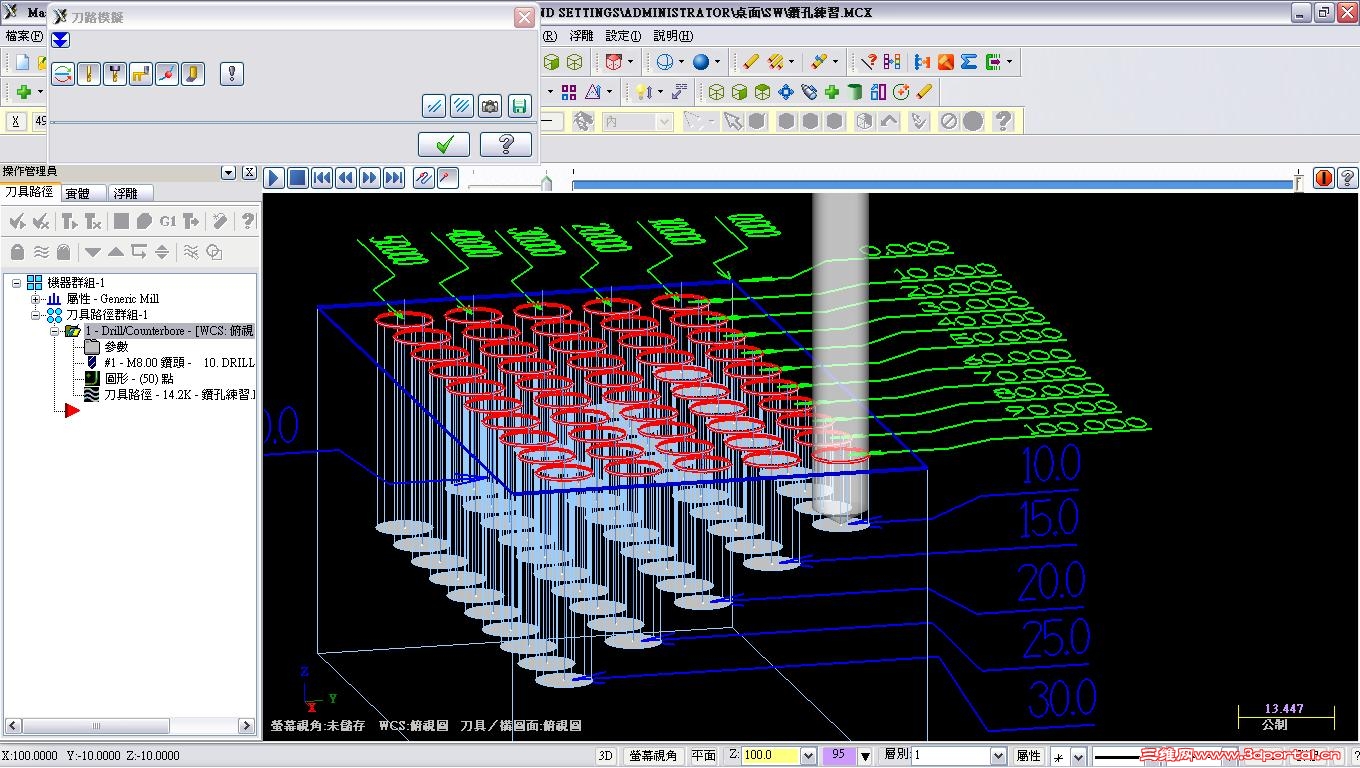

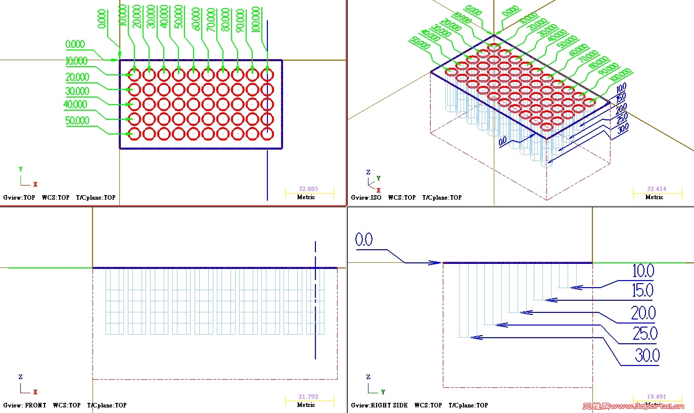

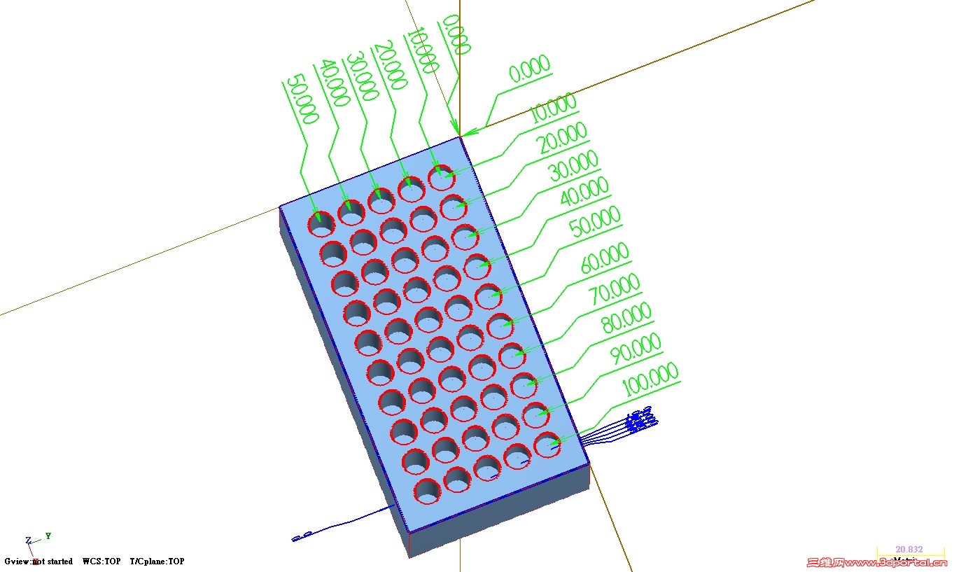

/ f1 a/ K0 e; `% N$ ~( R條件:0,0在左上角" ~$ }# v# |9 ]- X7 s* n
X軸向10個孔  r' E- |8 S, C  u, {. V4 V
Y軸向5個孔; K4 B& r* U1 h  Z
第1排Z-10.4 B3 v3 T3 L9 d, U. A* _6 w" B7 u* S
第2排Z-15.
( X  d2 L7 V. ^  _第3排Z-20.
) W0 N* H" R  Q  k3 F/ ?  ~第4排Z-25.' |% I- A6 }- f. s) e6 r
第5排Z-30.
$ y& L4 Y* Z$ t: N1 X
  \$ q6 Z6 U( z2 T((限制)):一條程式完成所有孔~橫向或直向排列~

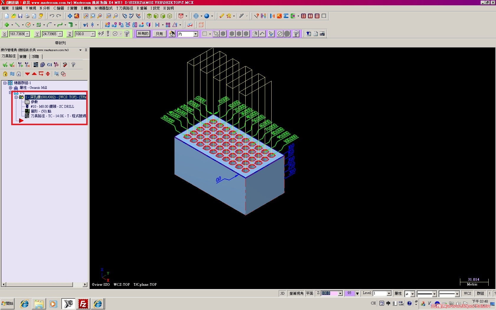

附X4檔案
鑽孔練習.zip
40.37 KB, 下载次数: 65
发表于 2011-2-28 16:33:22 | 显示全部楼层 来自: 中国江苏扬州
应该是在图形选项中编辑深度
 楼主| 发表于 2011-2-28 19:50:08 | 显示全部楼层 来自: 中国台湾
应该是在图形选项中编辑深度
- E* V% ~# N9 }mubaibyby 发表于 2011-2-28 16:33 http://www.3dportal.cn/discuz/images/common/back.gif
% x2 R$ n+ O$ o, V0 @) t! K- _/ {' B* w, P) \& A/ l
聰明!答對一半^^
发表于 2011-2-28 20:32:58 | 显示全部楼层 来自: 中国福建泉州
说的是,就是按这样的来编就好,先做好底部深度 2# mubaibyby
发表于 2011-2-28 21:23:30 | 显示全部楼层 来自: 中国河北廊坊
OK  就这样可以了

发表于 2011-3-1 10:33:27 | 显示全部楼层 来自: 中国台湾
編輯共同參數裡面有一個加工深度的選項,點選增量座標,不知道我有沒有說中!!
发表于 2011-3-1 11:31:18 | 显示全部楼层 来自: 中国台湾

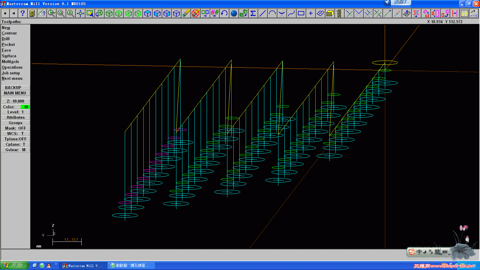

发表于 2011-3-1 13:38:27 | 显示全部楼层 来自: 中国江苏苏州
本帖最后由 1226304633 于 2011-3-1 13:39 编辑 ) X/ L6 k4 B$ I; Z, }
) ?  L  J7 A- {" n4 ]+ T
1# yit02yit02 3 C# S7 f, c2 m  K- Q0 Z
随便画的孔,好像没按照楼主的空位来!: ?2 b0 x1 g. x- m2 W  Q

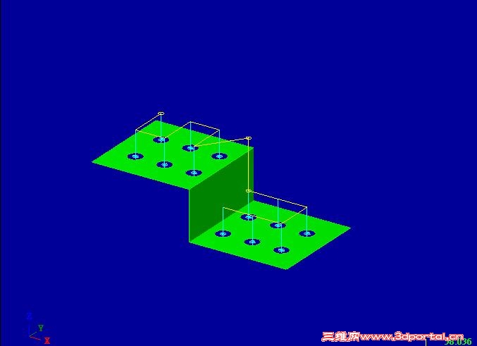

楼上大师们,不同平面,不同深度能不能一次OK?
发表于 2011-5-1 17:13:10 | 显示全部楼层 来自: 中国广东东莞
补充下,我已经搞定不同平面同深度的孔,楼主列的是同平面不同深度,请问不同平面的不同深度有没有一次可以做出来?
发表于 2011-5-1 17:27:27 | 显示全部楼层 来自: 中国浙江杭州
有,可以用mc强大的“实体钻孔”,7 [' h' S4 p* J/ D
在X2中叫实体钻孔,在X34中叫FBM钻孔!!!
发表于 2011-5-2 18:37:39 | 显示全部楼层 来自: 中国江苏苏州
将图分别画在需要构图深度,编程时选增量深度就OK!
发表于 2011-5-3 10:21:50 | 显示全部楼层 来自: 中国台湾
你要的是不是這樣??
T.rar
32.65 KB, 下载次数: 15
发表于 2011-5-3 12:46:36 | 显示全部楼层 来自: 中国江苏苏州
先把孔移到图定深度
( Y3 G- e/ Z2 L4 `# h/ l0 ~) e編輯共同參數裡面有一個加工深度的選項,點選增量座標,
9 d; l1 ~3 |' r1 a( T  }
* J4 u3 C* G2 T  d4 r这还有想吗?
