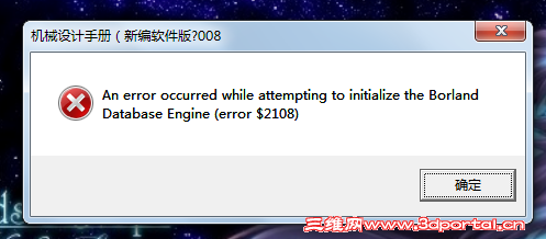

我的是win7 64位的系统,装了机械制图手册2008后,出现错误3 v& F3 }: u* b; g* Z$ j8 G! y
% y4 w" C9 L, V9 {# ^6 G( O' e
 楼主| 发表于 2011-3-1 15:38:14 | 显示全部楼层 来自: 中国陕西西安
是数据库的问题,虽然没人顶,但是解决了,谢谢大家!
发表于 2011-3-1 21:35:52 | 显示全部楼层 来自: 中国天津
分享下怎么解决的。
 楼主| 发表于 2011-3-2 21:02:32 | 显示全部楼层 来自: 中国陕西西安
3# erikgqp8645 需要装个数据库,bde511,你上百度搜索下
