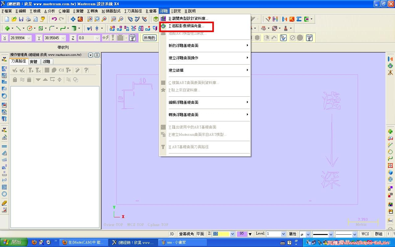

9 @' m1 n9 C9 T1 I# W在(MasterCAM)中 能不能插入图片???9 W- L& y9 t& I. J' F" ]0 X5 h
; N' x  Y8 c+ z9 R+ F有哪位大侠知道请说说!!谢谢!
发表于 2011-2-28 17:13:04 | 显示全部楼层 来自: 中国台湾
4 s4 O" R+ H- ]# _4 F" P

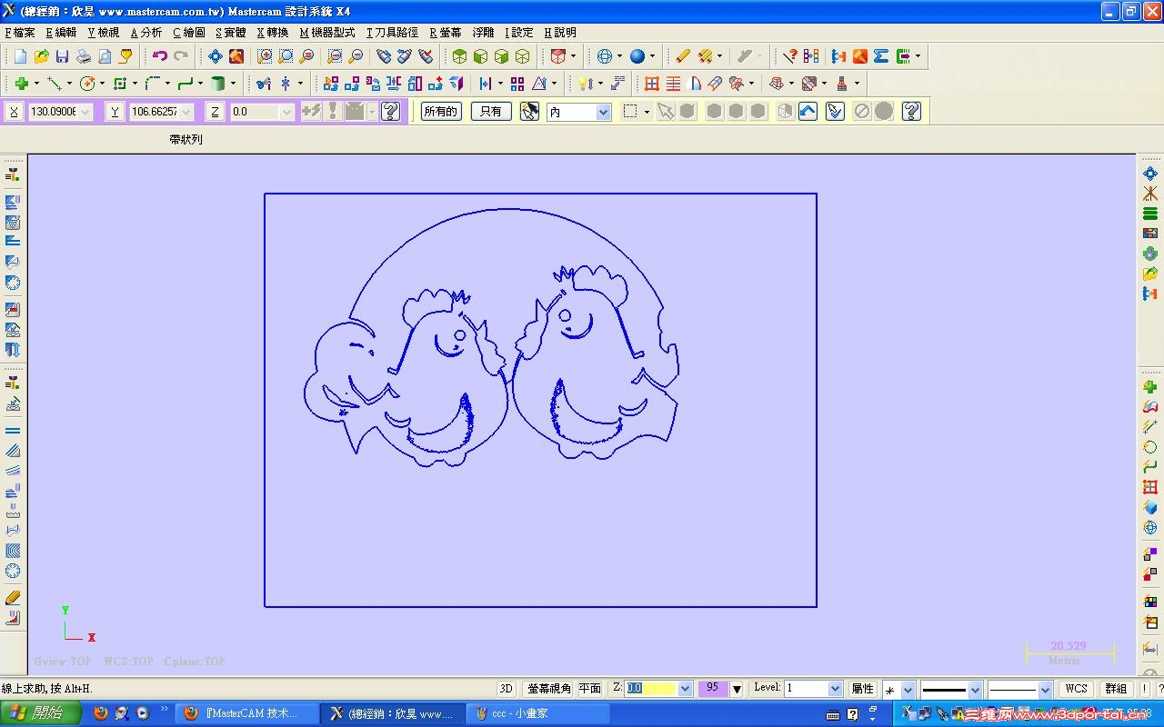

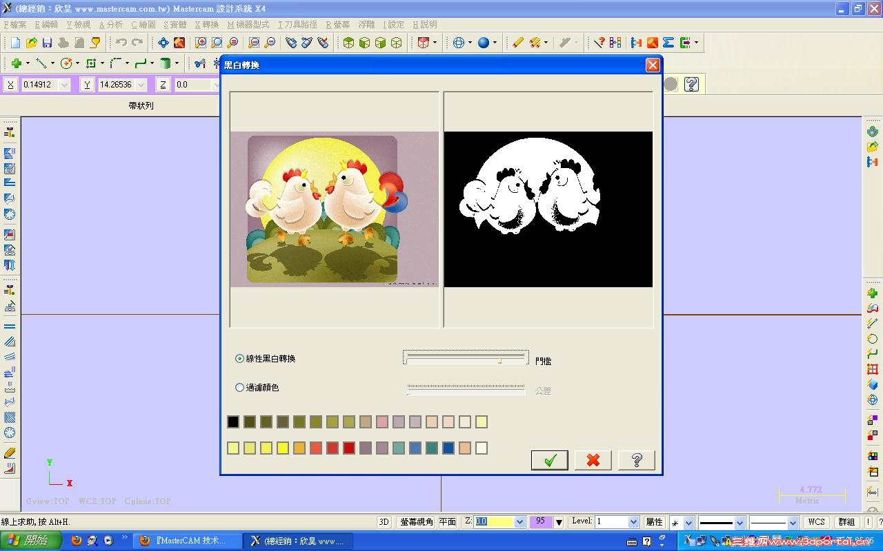

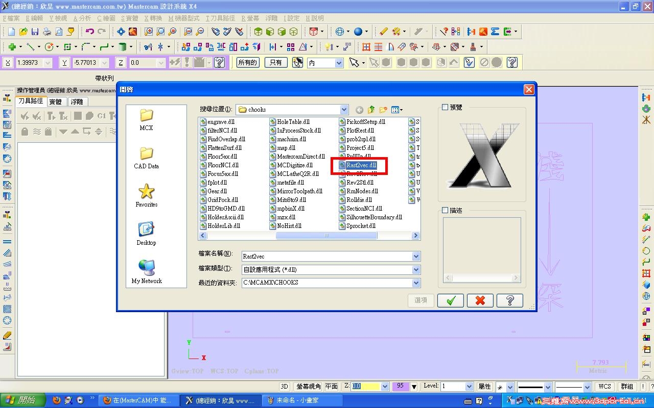

7 p1 S+ ?7 @2 h9 s9 q有兩個方式& `# K( d. L) p/ O6 P6 ^
1.)浮雕→影向掃瞄
1 g. Y$ e8 M! o' Q) @2.)alt+c → Rast2vec.dll(同樣的功能)
 楼主| 发表于 2011-2-28 17:29:18 | 显示全部楼层 来自: 中国湖南永州
- b  j; I/ z0 I4 e( A* f+ |" E! ]' }/ J9 U; z: ]+ g
2# yit02yit02
6 `. f, Q, e6 x. x/ K/ E8 K5 p- e  T1 V1 d' f* \
这种方法转后图片变成图形了,没颜色,也不好看,能不能保留原来图形原貌的方法?

发表于 2011-3-1 20:42:19 | 显示全部楼层 来自: 中国江苏苏州
有什么实际用途吗???哎·~~~
发表于 2011-3-1 20:48:56 | 显示全部楼层 来自: 中国辽宁铁岭
UG可以用照片造型,MC不到有这功能
发表于 2011-3-2 20:55:22 | 显示全部楼层 来自: 中国江苏苏州
MC也可以添加照片的,需建立在曲面的基础上。以前有发过
发表于 2011-3-4 22:54:17 | 显示全部楼层 来自: 中国福建泉州
mc9以下的版本的,我会,但X版上面的,我都找不到在哪里了。,功能好像没见了,怪怪~~的

发表于 2014-5-3 15:14:13 | 显示全部楼层 来自: 中国广东深圳
9.1的话F-V-N-R
