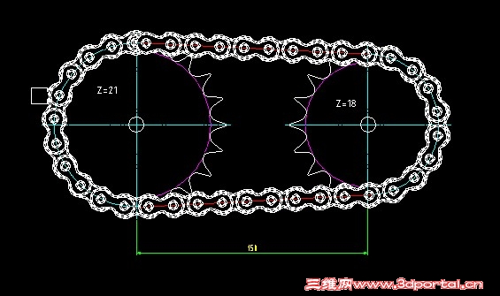

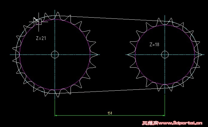

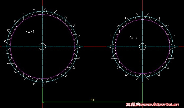

我刚接触机械设计  不是很懂这方面 。。我门是搞产品开发的  我想知道链条长度如何计算 比如两个链轮中心距150  如何计算它链条长度呢 参数大家可以自己给  望大家举个列子说说 。。我是真不会 。。。还有就是传动比 扭矩这些也不会算 。。望前辈们教教  。该怎么去做 。。最好出个列子   先在这里谢谢了
发表于 2011-2-28 22:58:59 | 显示全部楼层 来自: 中国山东威海

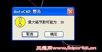

链条不是计算长度的,是计算节数的,下图是用MDT2006绘制的,绘制完齿轮后,用多段线将两齿轮分度圆链接起来,裁剪入托,点击链条,选择链号,在选择刚才的多段线,在选择起点,输入你认为的连接数(可随便输入),软件告诉你正确的节数,选择接受就给你都画出来了,根据图你就可以知道需要多少节了

不过我没装MDT,一般是拿CAD画出1:1的图,然后量出分度圆展开长度,再除以链条的节距
