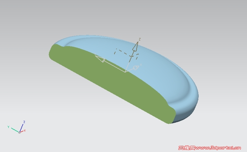

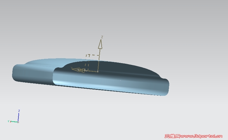

我的UG6.0草图拉伸形成的实体剖视图像是片体,不像Solidworks剖视图那样实体内部都显示,感觉UG6.0实体剖视后内部像是空腔一样,封闭曲面缝合后形成的实体剖视图也像是片体,请问这些是怎么回事?? http://file:///D:/TDDOWNLOAD/model1.JPEG

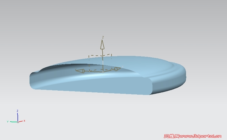

这种现象可能是可视化性能里的”忽略背面”打勾造成的,可以在首选项-可视化性能对话框中调试一下试试;还有一种可能就是显示BUG,有时UG只显示图像的局部,按“全窗口”显示会解决。

很奇怪,昨天我的剖视图还像上面的图片那样,今天打开UG后看剖视图后就变成下面的图片那样了,我什么也没有调整啊 2# WHC44
