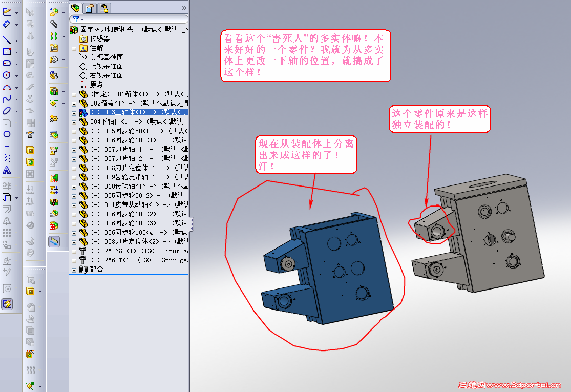

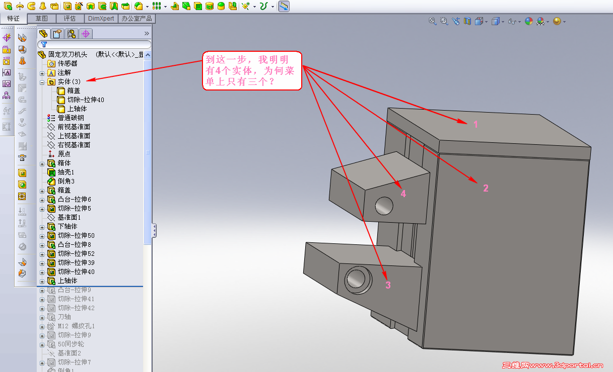

我画过一台设备模型,现在我想把部分零件的位置移动一下,结果就搞成了这样!这下这个多实体可把我害苦了!
6 T6 u# h+ d+ U% R当然,这肯定是我建多实体零件不规范的恶果;改了一个晚上,途劳无功,在我重做之前,我把这个模型保留下来;  z8 G5 b: Y  |  S
希望遇到好心的老师能教我把错误改正过来,从此多学学规范性地多实体建模。学生感激不尽!
6 E# `' M) ~7 ?* E2010版做的!

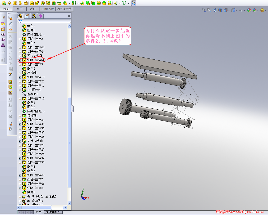

2 B1 I- `+ f% S' v' g7 W& w& t7 ]1 ?首先,感谢您的关注,如果老师打开模型一看,我相信你就明白了。& _+ e) J8 U# w
因为我不知错在哪里,反正是错得一踏糊涂,本来是好好的独立的零件,不知道是哪一步错了,导致有些实体和其它实体连在一起了。! l8 T( f( G# g2 C
最要命的是,我明明有10个实体,为何有些实体看不见,我检查过了,不是隐藏也没有被压缩。只有当鼠标停在看不见的实体上时,才能看见实体红色的线框。+ D- y2 n" T* C0 J" C
至于实体和其它实连在一起,更不知错在那里?

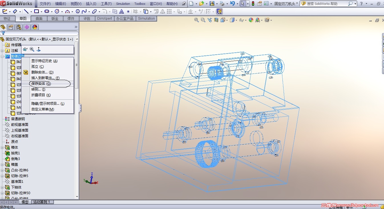

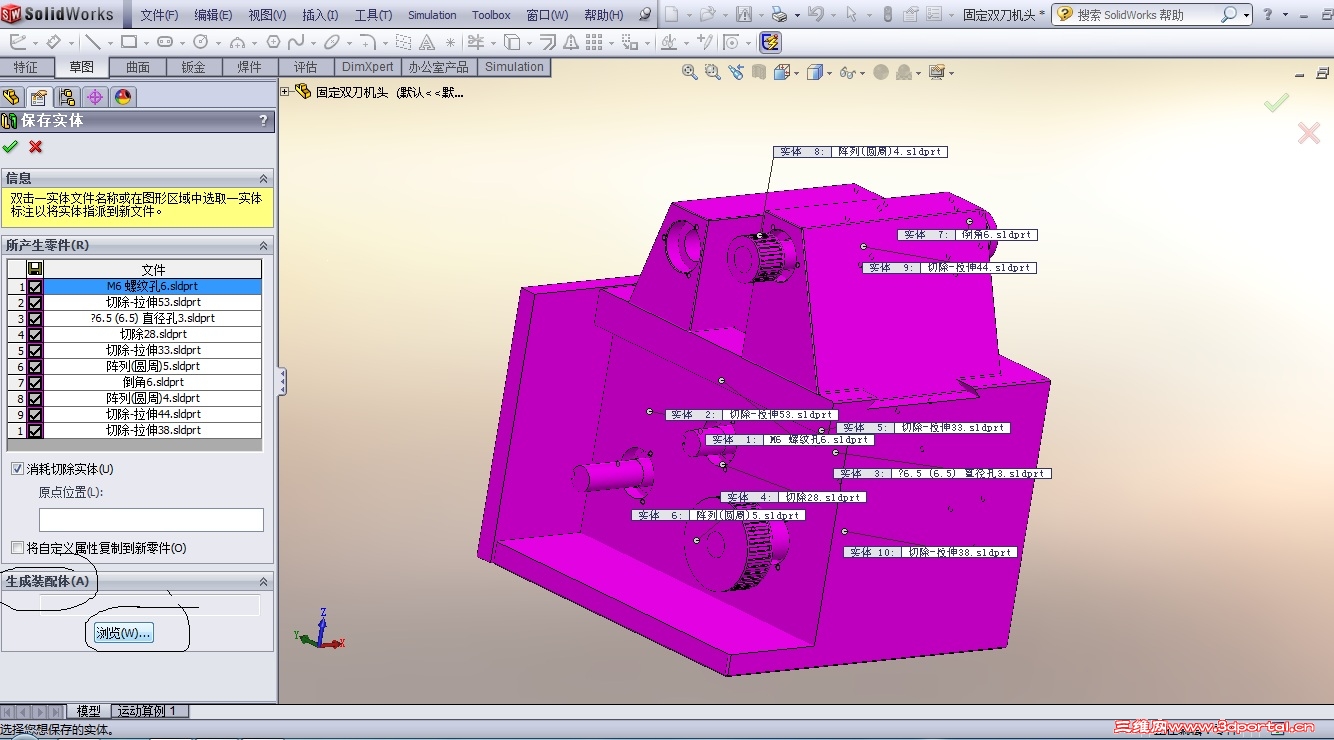

. X$ j8 B: K2 _: l. Q% d/ `另外,老师说的把多实体保存为装配体,不知道是怎样操作的。请老师说详细一点,学生愚钝!
7 ]! [, x/ v% c. P: B; U4 D我是把建好的多体,每个实体上右击选“插入到新零件”,这样逐个取名保存。然后把零件组成装配体!但这是不能逆向修改的,只能修改多实体零件才能反应到装配体上的零件,修改装配体上的零件却不能反应到多实体零件上。

发表于 2011-3-1 08:49:28 | 显示全部楼层 来自: 中国广东惠州

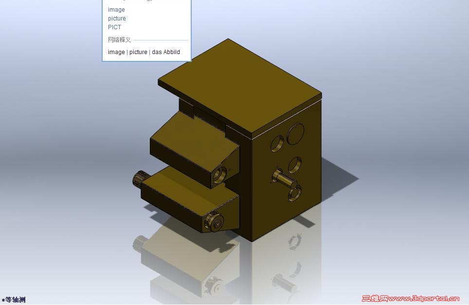

你把回塑棒拉到最顶层,然后一步一步的下来,按你设计的步骤,没有显示出来的都把他显示出来,就可以了,我给你上个图。另外加IGS文件。我的是2011不知道你打得开不

 楼主| 发表于 2011-3-1 09:50:50 | 显示全部楼层 来自: 中国重庆
你把回塑棒拉到最顶层,然后一步一步的下来,按你设计的步骤,没有显示出来的都把他显示出来,就可以了,我给你上个图。另外加IGS文件。我的是2011不知道你打得开不, P: ~6 z+ t: T. w' X; e
liuyong453 发表于 2011-3-1 08:49 http://www.3dportal.cn/discuz/images/common/back.gif
) H; {" I: W4 C$ Y, Q- d+ k& `- H十分感谢老师,热情的跟贴指导,在这里先谢过老师,接下来我再打开老师的IGS文件看看,昨晚我曾做过N次把回塑棒往回拉,一点都不见有成效,今天早上看了您的回贴后,打开回拉看到了部分实体,昨晚可能是没有过关机,内存里全是错的数据,才可能再怎么回拉都是错的图像。6 v; A4 @, z) i1 @: e/ Y& Y; T
但是严重的问题还是没有解决!就是把零件改正回去,我作截图说明!
) \$ i: @5 H' I9 s4 Z另外,我已加老师为好友,遗憾的是我还没有认真去学习过论坛网友间的好友短信交流方法。老师有QQ可以加我;我的QQ:437125767

为什么不用top-down,多实体零件是设计模具的,在机构设计用top-down。其实这里是12个零件。 固定双刀机头.rar (1.36 MB, 下载次数: 9)

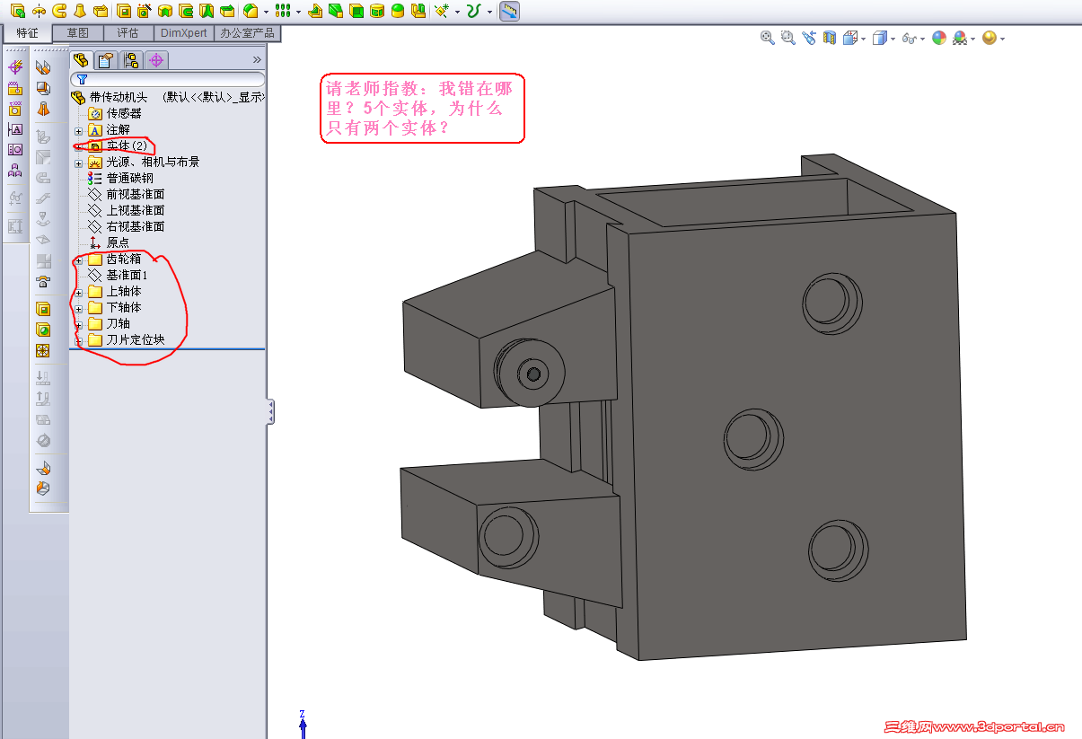

很感激楼上各位老师的跟贴指导。" ^" o3 d# c/ G0 x1 G5 Q# I# U8 H
我以前都用装配体从上到下设计,这是第一次用多实体,我想应该可以用,就试了一下,问题果然比想象的多得多。
1 ]( `& u2 K7 p2 m# ?也想趁此机会搞明白一些关于多实体的问题。
8 t1 T& z( l0 [3 l4 V4 r' b比如为什么出的错?该如何修改?; b5 J; |% i1 ~/ d. t
我个人认为改错比重新做容易多学一些知识!请懂多实体的老师多多指教,学生感激不尽!2 a# c7 B8 R( X5 l  ?. {9 h
另外,学生也记住了,从此不再用多实体方法做结构设计了!' [& S1 ^8 X) {1 x. W0 q2 c
学生为要搞明白是咋一回事,又重新做了一个。请老师们指教。
