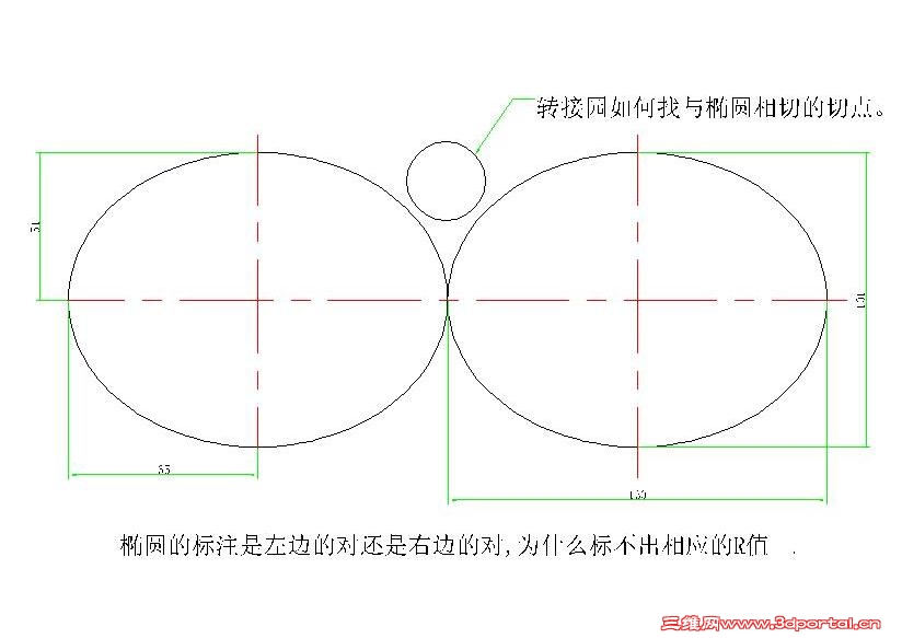

被椭圆画图中的两个问题(如图)所困扰,求高人指点,在此先谢谢!

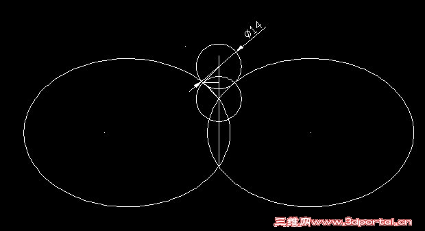

椭圆没办法用相切相切半径的方法画圆,。得用圆角命令进行倒圆角,而倒圆角形式设置为不修剪,系统就能倒出一个过渡圆弧,若要圆的话你就用合并命令(J)里面的“闭合”对圆弧进行全圆的生成。( C( h4 B- h4 J" `4 O
+ E$ F* P. e7 z9 `; M$ g9 m椭圆标注有短轴与长轴,那样都行吧。用线性标注后修改标注添加R。

非常感谢你俩的指点。另有一问请问3楼主,即你说的“用线性标注后修改标注添加R。”是否有标准或出处。

4# lzx1015
' {; @0 q2 U* t" r% X1 o线性标注后,使用炸开命令,分解线性标注,然后单独对数字进行编辑,就是这个意思~~
发表于 2011-3-4 20:44:17 | 显示全部楼层 来自: 中国浙江宁波
- p' D( S( r% x' o& m2 G
. x+ D* S2 r+ D% ~( R) P具体方法跟一楼相似。椭圆移动小圆的半径。2椭圆交点连线,并延长,选其中一个交点做小圆圆心,连线小圆圆心与小圆。椭圆的交点,从小圆和椭圆的交点做一条垂线,然后连线做垂线的镜像。 这个镜像就是与2椭圆相切的圆的直径。
