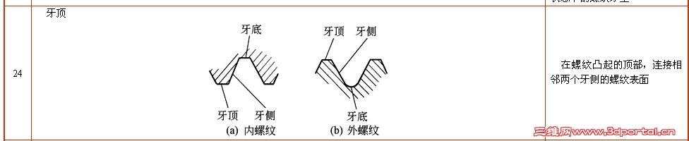

请教,螺纹牙底尺寸是小径尺寸吗?谢谢。
发表于 2011-3-1 10:24:28 | 显示全部楼层 来自: 中国湖南岳阳
本帖最后由 TKG-09 于 2011-3-1 10:25 编辑 , y( Z8 V4 h& g  z2 _; [
& U  l1 U! L# O& Q( F% ]2 F
螺纹孔牙顶才是小径。请参考定义图。

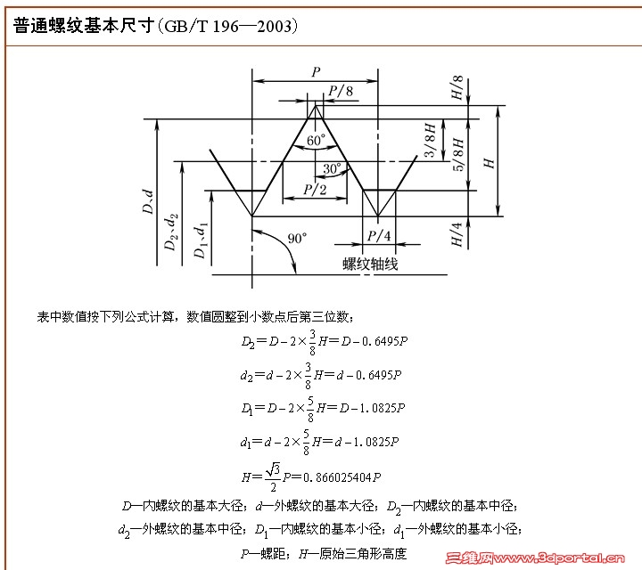

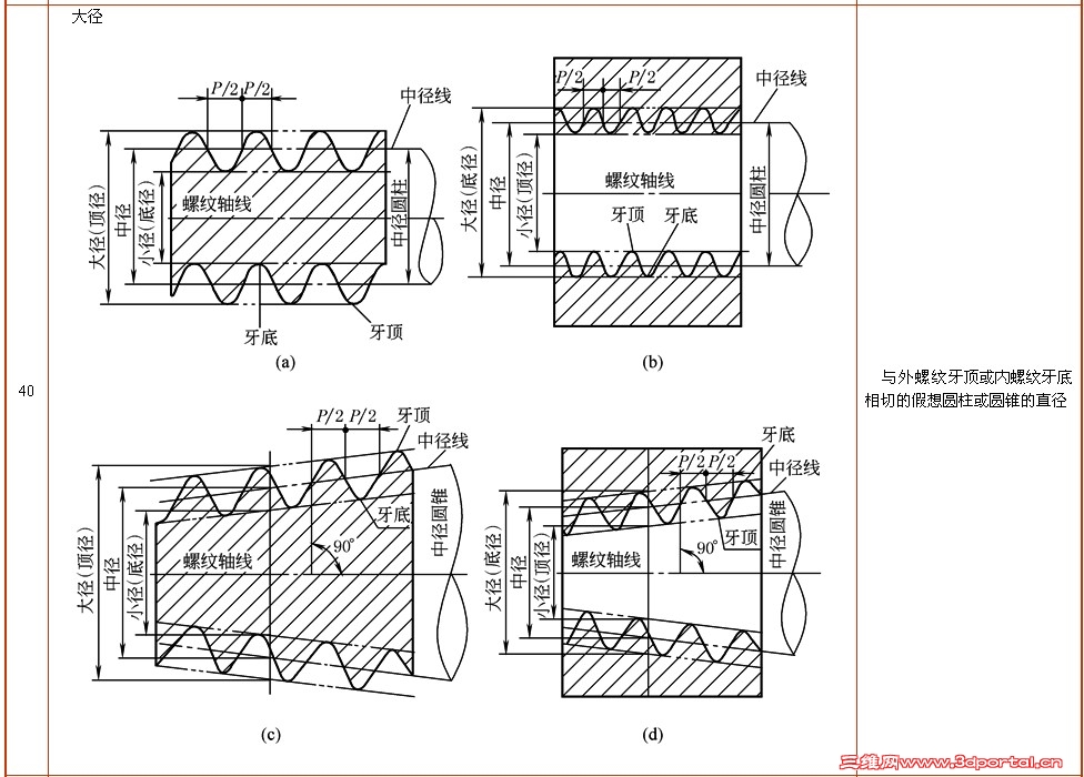

发表于 2011-3-1 10:45:26 | 显示全部楼层 来自: 中国上海
根据楼上所给图示,对于内螺纹,螺纹牙顶尺寸为螺纹小径,对于外螺纹,螺纹牙底尺寸为螺纹小径。

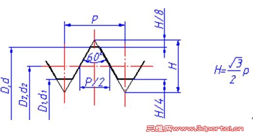

发表于 2011-3-1 11:05:45 | 显示全部楼层 来自: 中国山西太原
外螺的牙底尺寸或内螺纹的牙顶尺等于小径。在实际加工中此尺寸外螺纹稍小于螺纹小径,而内螺纹稍大于螺纹小径,这是为了便于装配而规定的螺纹公差所致,见下图:
