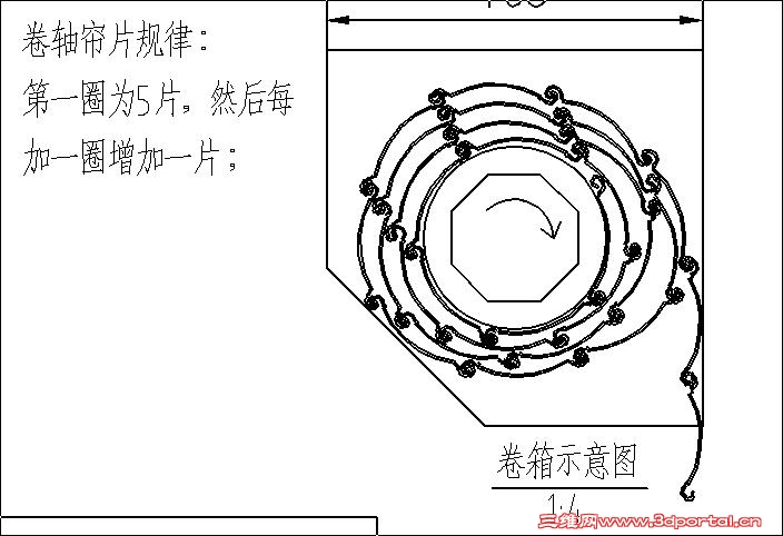

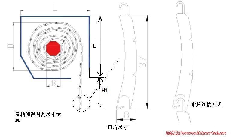

如图所示:
- Y+ g  F& `" Y& u     红色部分为一 八角形的轴。轴尺寸宽度:B。 外壳高与宽度皆为L。 帘片外伸H13 D# @, B; C! f$ \/ }8 v
     帘片连接方式如最右侧,尺寸如中部。
' |% t1 _9 l( U7 o* k, z: C$ B: B. a$ t! |0 r/ ]# S
请教: 如何根据以知的条件计算出 帘片的 展开时的最大总长 以及帘片的最大周长D?  如何计算呢?' j  K3 X% U5 e4 E. }  c
' _0 H$ b7 \# _0 a0 p
       如果有缺失哪些参数,请用希腊字母代替或其他英文字母代替。& ~" ~  \# U. w. J
       谢谢各位了。
发表于 2011-3-1 12:55:18 | 显示全部楼层 来自: 中国山东青岛
查查螺旋线的方程  或许能帮助你   小弟认为 图上的尺寸只有 D  B  H1  3个参数能用的上

这两天着磨了好久,再自己画图才明白其中深意,但未必全对,至少个人感觉已经快接近事实。" C* Y9 X) Y' M- S" P8 Q! ?, e" I
1 k9 _' H. r; r: L
如下是其计算方法:(请参考附件图片:所示的卷帘规律):" |1 [/ f: X7 N" e
设帘片宽度为:A
- L1 @. @/ U8 v" @8 X+ i1)假设帘片在轴上形成是个圆(或接近于圆),那么每向外多卷一圈的则增加长度= 2π*(r+A)-2πr=2π*A。 这个增加的长度是固定的。所以由此可知:帘片的总长应小于2π*L* H' F5 }$ [" v$ `6 E/ [9 {' v
2)取一个帘片总长A1(小于2π*A), 那么每向外一圈增加一个帘片;1 o8 F7 d. |; w" X! s0 `! [
3)比对 图片上 L 与 D 的大小,取小值。 计算圈数:  Min(L,D)/ A= F ( F 向下取整): g+ t  d: g8 X8 f% N- A2 H) ?* W
4)根椐B 计算是 内六周外切圆的周长(C )- V. h. `& ?; i- C  s# e9 Y
5)根据上步计算的C值,计算第一圈帘片数量= C/ A1 = N  (N 向下取整)
& e1 c4 @$ M7 e6 @6)如步骤3计算,假设F为5,根据步骤2)的结论,计步骤5)的计算结果, 得知每圈帘片数量为:  5,6,7,8,9
5 |  I: g7 w/ g* E* t7)最后一圈,只有半圈或少于半圈(假设其为垂直向下,为直线),计算方法为:( L+H1)/ A1= M0 ^& Y! e, r! Y0 I7 V& s
8)所有帘片总数= 5+6+7+8+9+M= P6 y( c; Q6 S$ e5 b
9)  帘片总长 =    A1*P
6 g* H$ }) n: v0 m' M. C/ r/ r. O6 z- X/ Q7 Z6 H! n
7 W+ H! t8 T. X! Y  }以上个人看法,希望大伙多多指正。
