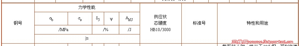

$ w* M0 c; H5 ^& q40cr是一种典型的调质钢,常用热处理工艺是调质. 淬火(850摄氏度,油淬),回火(500摄
氏度,水冷),即调质处理. . B( X+ D! E/ A  ~: h: m
$ W% [+ b0 a  _/ r5 [) P& j    轴经过热处理后能达到多少强度?
发表于 2011-3-1 14:11:19 | 显示全部楼层 来自: 中国湖南岳阳

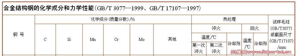

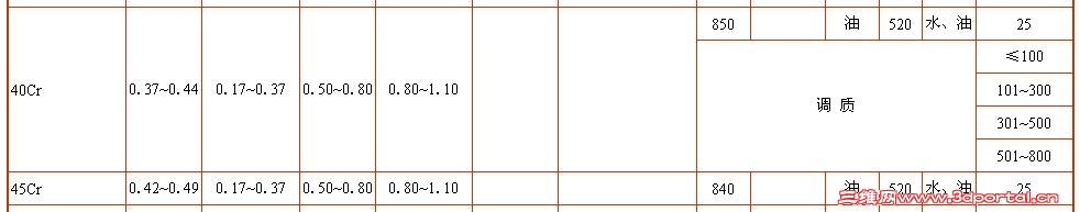

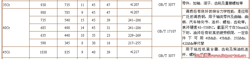

调质后在不同硬度下的抗拉强度有差异,请参考手册。
发表于 2011-3-3 15:48:42 | 显示全部楼层 来自: 中国湖北十堰
抗拉强度还是扭转强度呢?抗拉强度可以通过强度硬度之间换算,扭转强度根据轴的直径直接进行计算。
