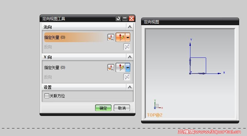

在制图中也可以调整你自己想要的视图的用定向视图工具。

可在视图查看器里调整标准方向的视图查看
