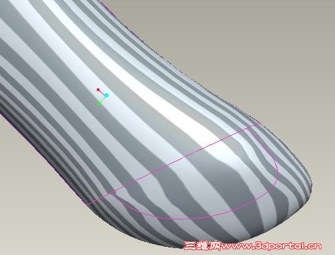

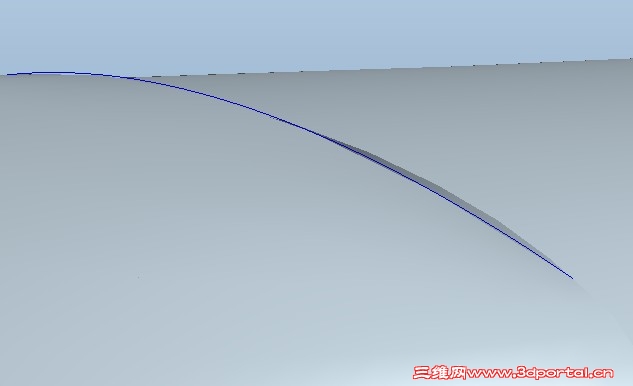

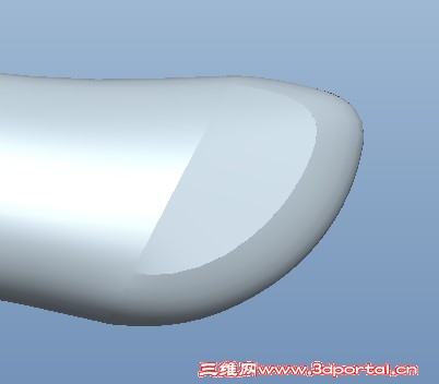

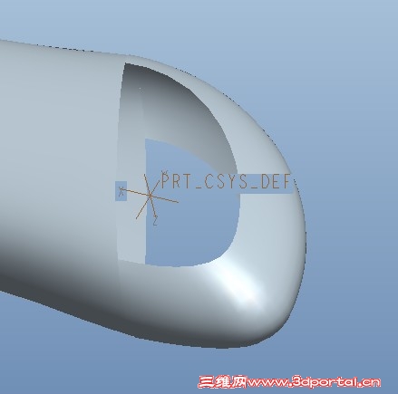

[已解决] 这样的一个洞用什么方法补上
发表于 2011-3-1 14:57:02 | 显示全部楼层 |阅读模式 来自: 中国广东阳江
: x- s! ]0 f& Q4 V% N0 D! t6 Y( y/ w
1 C7 S5 w$ @& |$ C5 |% U8 \
7 e8 U" R7 f/ @, v- u* R" @) f7 B. V+ ~' v0 H, d
PRT在这里) R$ y3 V) w& T
1 V" X# v$ w# c! D) _+ [4 ?
001.rar (328.02 KB, 下载次数: 26)

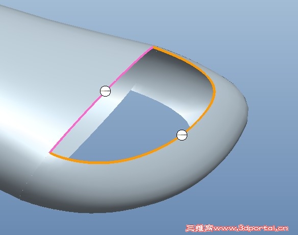

发表于 2011-3-1 15:14:23 | 显示全部楼层 来自: 中国浙江金华
边界混合要避免有尖角的,想办法把它切割成4边形试试看

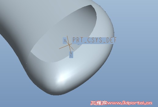

发表于 2011-3-1 15:37:19 | 显示全部楼层 来自: 中国浙江宁波
补上的,不会传图片 格式proe5.0
001.prt.rar
279.4 KB, 下载次数: 12
 楼主| 发表于 2011-3-1 15:41:14 | 显示全部楼层 来自: 中国广东阳江
我用边界混合是这样的,相切又不行  d! M6 |2 f$ J) n7 I0 A
2 J3 g, _( u" |7 z5 P2 e: Q 1.jpg * G* w  D+ P& _; F5 s
6 @# J+ g' S  p  i3 j
 楼主| 发表于 2011-3-1 15:45:48 | 显示全部楼层 来自: 中国广东阳江
3# yef168
9 f% m4 D& [% ^4 c' r2 j3 z9 N& V* \/ `% K& d& U+ u- k
你补的这个不是很成功,还有一个很大的空隙. |5 }; U  d. q# P6 ^

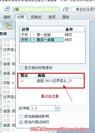

 楼主| 发表于 2011-3-1 16:05:01 | 显示全部楼层 来自: 中国广东阳江
问题已经解决:
  a) E7 l% m& I+ U用边界混合,两条边要相切1 m# t* b: F1 K5 ]- d
1.jpg , t( Y/ B6 E# @

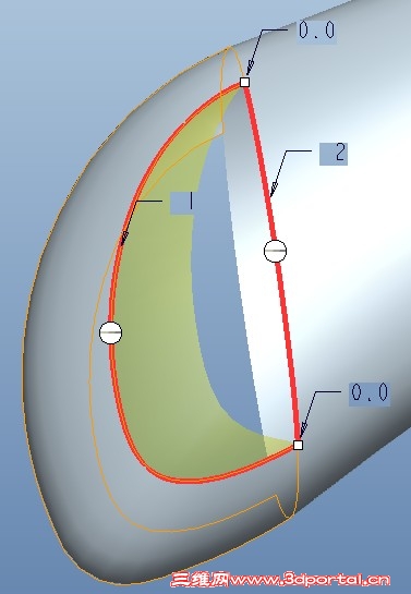

发表于 2011-3-1 16:24:54 | 显示全部楼层 来自: 中国香港
直接曲面混合,边界设置为曲率相等。4.0的。
002.prt.rar
173.71 KB, 下载次数: 9
