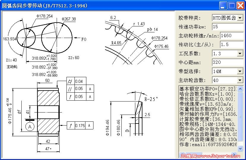

同步带轮两边的挡片是怎么装上去的?我有小批量的活,只有8件,怎么加工最核算,请大家帮忙看看,
发表于 2011-3-1 18:45:45 | 显示全部楼层 来自: 中国广东深圳
沉头螺钉装。
发表于 2011-3-2 10:17:31 | 显示全部楼层 来自: 中国北京
如果只是小批量,螺栓连接就可以了。或者在市场上也有带挡边的带轮可以直接购买。
发表于 2011-3-3 12:56:35 | 显示全部楼层 来自: 中国陕西宝鸡
当然是铆上的, A6 d( H- m9 Y  u
HTD带传动.JPG ) M1 w. ^% J- R7 u0 Y
软件工具可看看http://www.skycn.com/soft/15294.html
发表于 2011-3-4 14:46:30 | 显示全部楼层 来自: 中国四川南充
不用麻烦打孔,点焊上去就可以了,很多公司这样做。,
