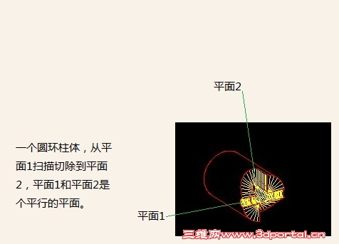

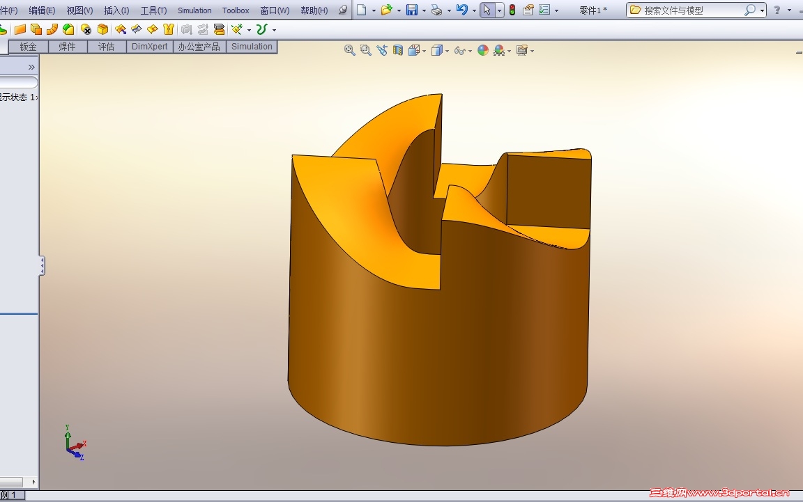

各位高手帮忙看一下这个图应该怎么画
1 E: f9 e% Y2 J& t[localimg=180,135]4[/localimg] 1.jpg
: J  R7 d" z4 n我估计可能要用到边界切除,但是不会用这个命令
1 z! W4 |6 q( r( _, q2 Z& \) a谢谢

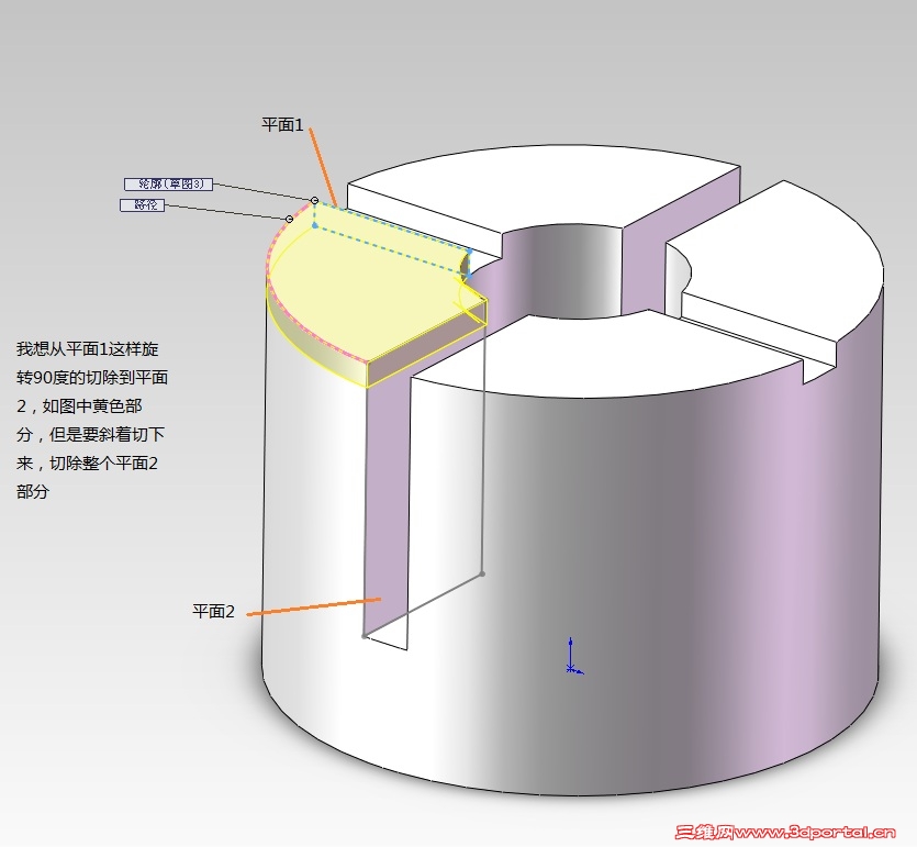

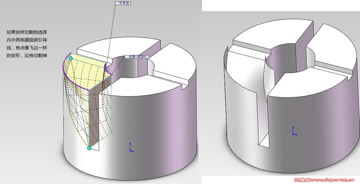

 楼主| 发表于 2011-3-1 18:31:19 | 显示全部楼层 来自: 中国安徽滁州
3.jpg * v# t! d4 U, R7 h
请各位高手指点一下看看。

 楼主| 发表于 2011-3-2 08:12:33 | 显示全部楼层 来自: 中国安徽滁州
这个图是想从平面1旋转90度切除到平面2。单一的拉伸切除没有用
 楼主| 发表于 2011-3-2 08:41:46 | 显示全部楼层 来自: 中国安徽滁州
我又想了一下,模型有点像滑梯,上和下平面正好呈90度的滑梯。$ N- o7 k' s  F7 l1 ~
不知怎么画

 楼主| 发表于 2011-3-2 13:22:32 | 显示全部楼层 来自: 中国安徽滁州
1.jpg ) K: h; k( L* \% [6 n0 P0 {0 e
2.jpg " f# {2 R  o7 n  v1 y+ h6 ]  i

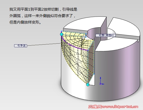

发表于 2011-3-2 18:25:48 | 显示全部楼层 来自: 日本
這個模型親自做了以下,感覺是不可能。。。。
! q4 W  P" Z7 i* r& z! W! v因為內徑比外徑小,所以想要內徑和外徑平行不扭曲地去掉那個平面我感覺不可能。。- X. N0 W' l* Y- K4 O5 [+ o' ?2 _
另外,選擇垂直可以沒有殘留面。。。
chenjun520601 + 3 技术讨论

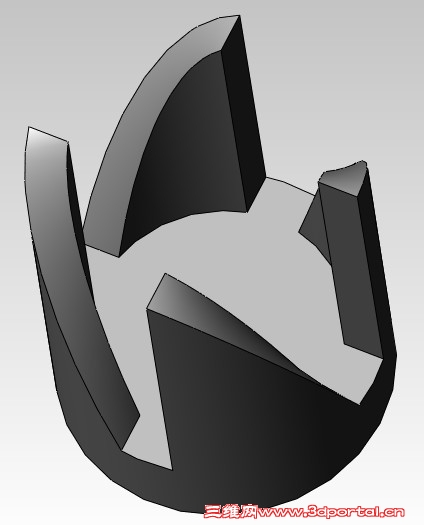

发表于 2011-3-3 09:12:20 | 显示全部楼层 来自: 中国北京
貌似要的这种效果
4 ~/ G6 _. e$ ?8 K 无标题.jpg
chenjun520601 + 2 应助
发表于 2011-3-3 13:09:52 | 显示全部楼层 来自: 日本
貌似要的这种效果, a- R) O7 g6 V" {8 @* q2 X4 n9 k, _* I
1850169, N. a& G  y4 O8 W! V
shui321yang 发表于 2011-3-3 09:12 http://www.3dportal.cn/discuz/images/common/back.gif
! C" w& b4 G- T4 t, X  K6 J
求方法討論。。難道是用曲面做的?

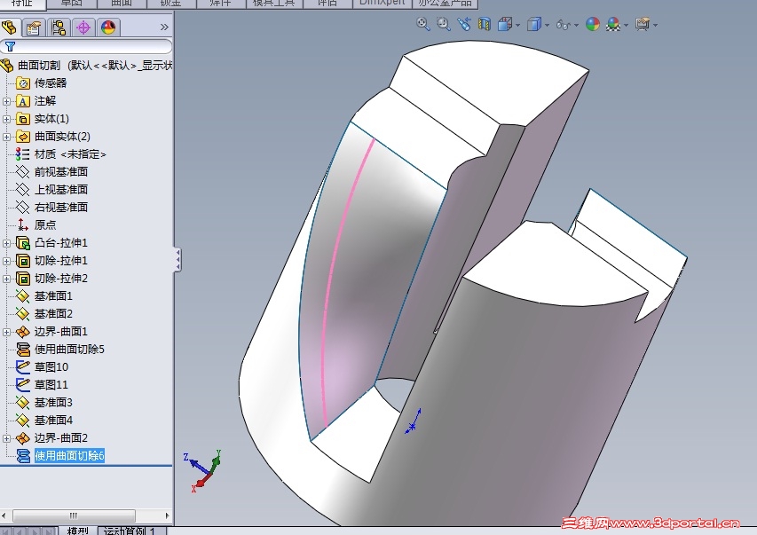

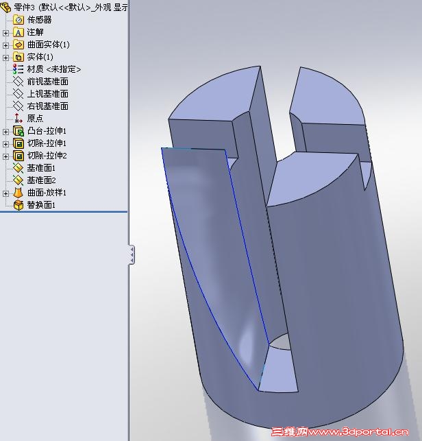

发表于 2011-3-3 13:17:15 | 显示全部楼层 来自: 中国北京
11# shui321yang
% a' ?" |( B1 b$ T$ _$ g- L6 f包覆做的这种效果吧

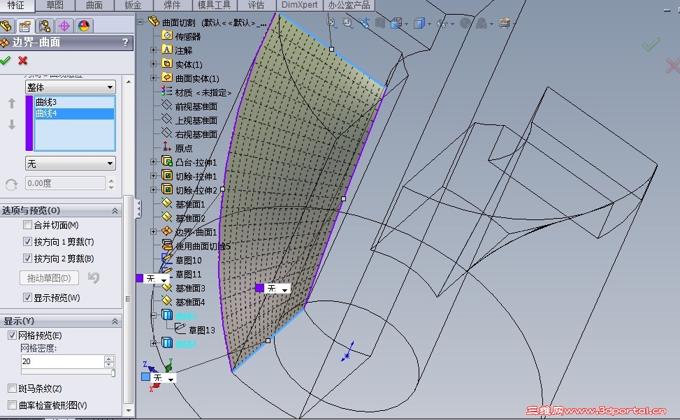

发表于 2011-3-3 19:56:13 | 显示全部楼层 来自: 中国北京
12# sihouko , i1 G  M, t; `4 {) ^, Q) b
3 @% n% X, ~  \1 _0 ^呵呵,用的是放样曲面及曲面切除。

发表于 2011-3-4 00:51:06 | 显示全部楼层 来自: 中国河北石家庄
不知道是这个意思吗?0 D- N5 \  l: s+ H6 S5 u
4 M+ y/ A7 f4 v, l2 X3 C( j

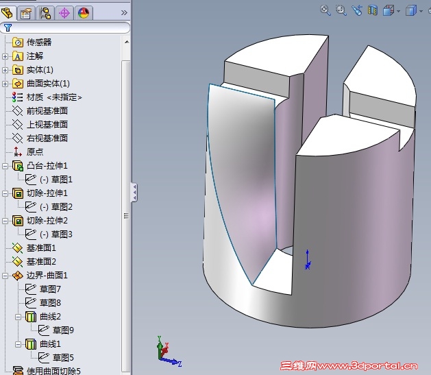

发表于 2011-3-4 07:28:29 | 显示全部楼层 来自: 日本
圖是沒錯,但是樓主要求的是2條切邊是平行的 ,不要擰。。。。所以我說不擰做不出來。。。

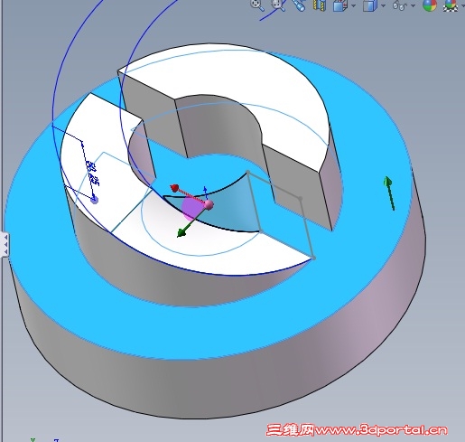

发表于 2011-3-4 13:45:23 | 显示全部楼层 来自: 中国河北石家庄
9 h! m3 I7 Y/ L4 _
' u# \+ L) v0 Z6 f8 Y- d: a 111.jpg
! c8 N& j3 _7 K: u$ Q% u
; Y9 u/ ^3 p" k 112.jpg
0 l% ^' j) \, N3 Y9 c* M. O! W& t/ f4 E; a* E9 D
只能这样了,两条平行曲线不管怎么转弯入口和出口还是平行的,转90°就不可能是一样的9 q/ R3 ]1 A" s6 w9 D9 ~
" n/ m8 ~3 s' ^4 O; X8 J 113.jpg   i) L+ R& F) o& v
& J) ?" k+ }3 q1 Z实际上就是两条参数相同的螺旋线

发表于 2011-3-11 15:10:11 | 显示全部楼层 来自: 中国北京
大致的画了一个,不知道是不是符合要求。6 o2 s) G5 L; c) S; L3 D& l( o
! o& T. V* f& p% v# E源文件如下(SW2010):
1 K/ }6 ?* J( r5 H& y; d/ o 20110311.rar (92.98 KB, 下载次数: 20)
