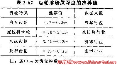

本帖最后由 gwl-1oo 于 2011-3-4 20:32 编辑 $ c% f4 e+ r% l  q/ L9 t3 H' _
% v6 w! y! r7 p6 u讲焊接性能,低碳钢比较好,这是由于高含碳量的钢焊接会导致焊接后冷却过程中产生高碳针壮马氏体,而此组织本身就含有显微裂纹,再加上一些其它过度区的粗大组织和热应力,会导致脆性很大,力学性能就会大大降低。
1 [) F- V: E! b& U4 i4 i8 j& K2 D9 [讲耐磨性,对于钢来说,最好是加入合金元素,如 Cr,Mn,Si等等,最廉价的就是渗碳,所以建议使用低碳钢或低碳合金钢进行碳氮共渗,碳氮化物比单纯渗碳要更耐磨,且工艺温度较渗碳可选择低点,根据工件使用条件选择一个合适的有效硬化层深即可。个人意见,仅供参考。3 v8 U4 }6 j& q7 P+ ^/ C* w  s
5 D) `" n/ F9 ]3 S
层深设计可参考:) G- C% X6 Y3 A! b/ u
