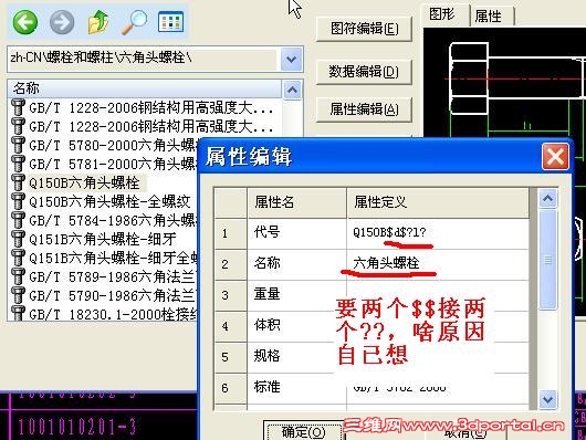

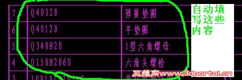

( Y+ M% ?1 ?0 M& N) O1 z9 E# t" K用过CAXA 2007作汽车类装配图的人都知道,标准件的填写是很头疼的事,因caxa提供的名称、图号都与汽标不一样。可前几天开始试用2011版,其给我们提供了修改的机会,我们就可借此发挥下了。我最先就对这个头疼的事给弄了下+ A3 I: P$ ~) O1 P' P; q  ^+ I  t
1.我们要的自动生成效果
+ y, U: X6 s% K* }7 E5 A 13.jpg + Q& f  x0 K$ k6 E2 c

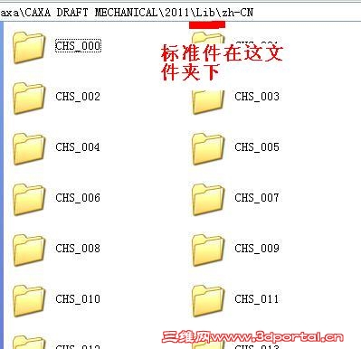

2.标准件目录所在地方
! `: y+ l, M( z1 g. _9 [ 12.jpg

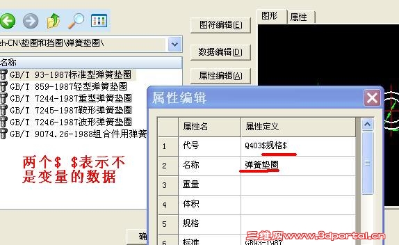

, ^) J* m8 I% h6 i% j" n3.改垫圈的$ S2 t9 g/ O, L# b
2 r* t0 V) g) T/ M; q7 A% S4.改螺栓的, Q- M2 m4 j7 j: P! K1 v% H' H: w

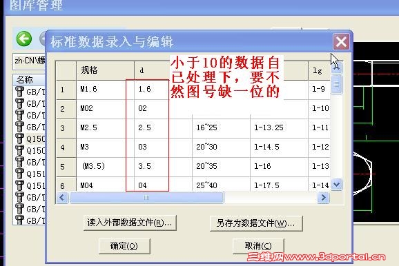

) F  h  I% Z# a+ V" o1 M5.其余的照搬上面的' W, B7 x' F  b% _, I2 k4 J5 W
6.改好后可发现目录的*>txt文件数据已改。
