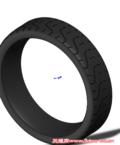

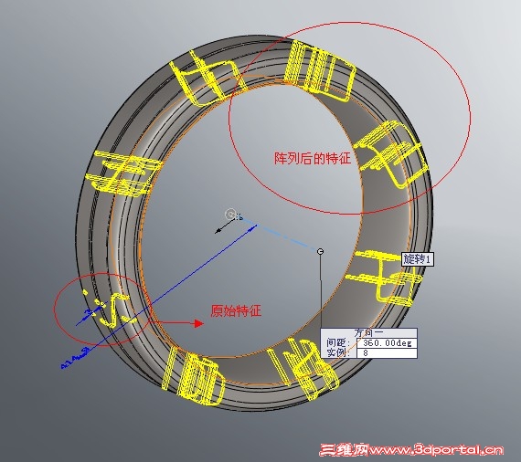

, e$ c% M' j  Y3 }+ G大家好,今天在做一个旋转凸台时,在表面做一个“到指定面的指定距离”切除,然后圆周阵列,阵列出来的特征都完全贯通是怎么回事!如图所示!

 楼主| 发表于 2011-3-2 09:28:44 | 显示全部楼层 来自: 中国上海
楼上的朋友,如图所示,原特征在红圈圈内。

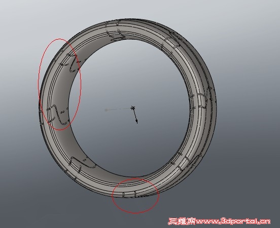

解決了。。。。。
9 J* D3 e2 G) w3 B出現問題是這樣的。。# ~" v7 v; b" Z8 F1 J* w+ a
在陣列的時候,你選擇的是最初掃描路徑的內圓。。。所以陣列出來的切除都是以內圓為基準的。。這樣就會導致切除貫通。。。。7 C5 r8 a5 [& B) V+ i
( x% r' c$ O# B+ v2 |8 H  ~( X在陣列的時候,下圖的地方選擇輪胎的表面就不會出現上述問題了。( w: t/ b' L& }& j! i4 F- t

9 i3 k7 k4 `2 g% m6 J! a
最終效果這樣:
  K! R8 o/ q; ~$ I- J- W+ x  |3 L スクリーンショット(2011-03-02 10.57.01).png

发表于 2011-3-2 10:06:24 | 显示全部楼层 来自: 中国上海
其实楼主只需要在做圆周阵列的时候在最下面的选项里找到几何体阵列就可以了。

 楼主| 发表于 2011-3-2 10:27:05 | 显示全部楼层 来自: 中国上海
非常感谢sihouko老师的热心回复,同时也感谢楼上的各位老师热心回复!KT-KID老师的提示也是正确的,我昨天选几何体阵列,可是不行,现在点选就可以了,也不知为什么。总之非常感谢各位!
