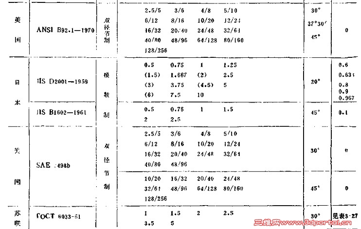

花键孔:42.5x33x1.25, F7 [/ N5 T) d5 L" D, U
模数:1.25
8 K0 F, {8 L! D  f  q齿数:33
) P* g' v' k0 [& U压力角:45°" P* {% N& C+ j( x5 g4 Z& W1 `
节圆直径:41.25# H: I' v- f- {: R$ E
量棒直径:Φ2.5
( |0 W( Y/ h+ J棒间距:37.345(+0.052,+0.152)- I4 L7 n* v( ]  _. l
这是日本三菱变速箱的花键孔,但是我查一些标准日本没有45°压力角花键。7 ]( _) w  Y! t2 o) b
请大家帮忙这个是不是日本花键?我只会计算日本20°压力角,如果是的话,
7 g' k7 {6 _. d7 i4 G齿顶圆和齿根圆怎么计算?什么是公称直径,公称直径Φ42.5怎么计算的?

日本45°压力角花键有标准 JIS B 1602-1961,但没有1.25模数这个系列。见 《汽车齿轮与花键测绘》这本书有说明。. U0 {. Y) a- H4 c- d3 [1 r
