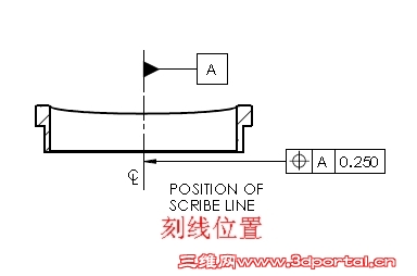

各位,我想请教下附图中位置度应该怎么理解和测量;% A: c9 D! B" R% g' C
可以将这个位置度理解为平行度吗?. N0 ~8 Z7 I# S% k9 B
谢谢各位!

这个位置是这个意思:孔的轴线,必须位于一个直径为0.25,轴线处于理想位置的圆柱体内! Y4 v' N! Z/ r9 M* ~
% O/ P  y* I. X5 x理解起来有点费劲,你可以这么理解一下,就是那个轴套的实际加工出来的内孔中心线,如果控制在0.25的圆内,这样加工出来的产品,就是合格的。

自为基准,就是楼上的意思

理论中心是内孔中心,被测也是内孔位置度,怎么理解啊?难道是内孔的圆柱度?

我认为应该是孔的圆柱度。
