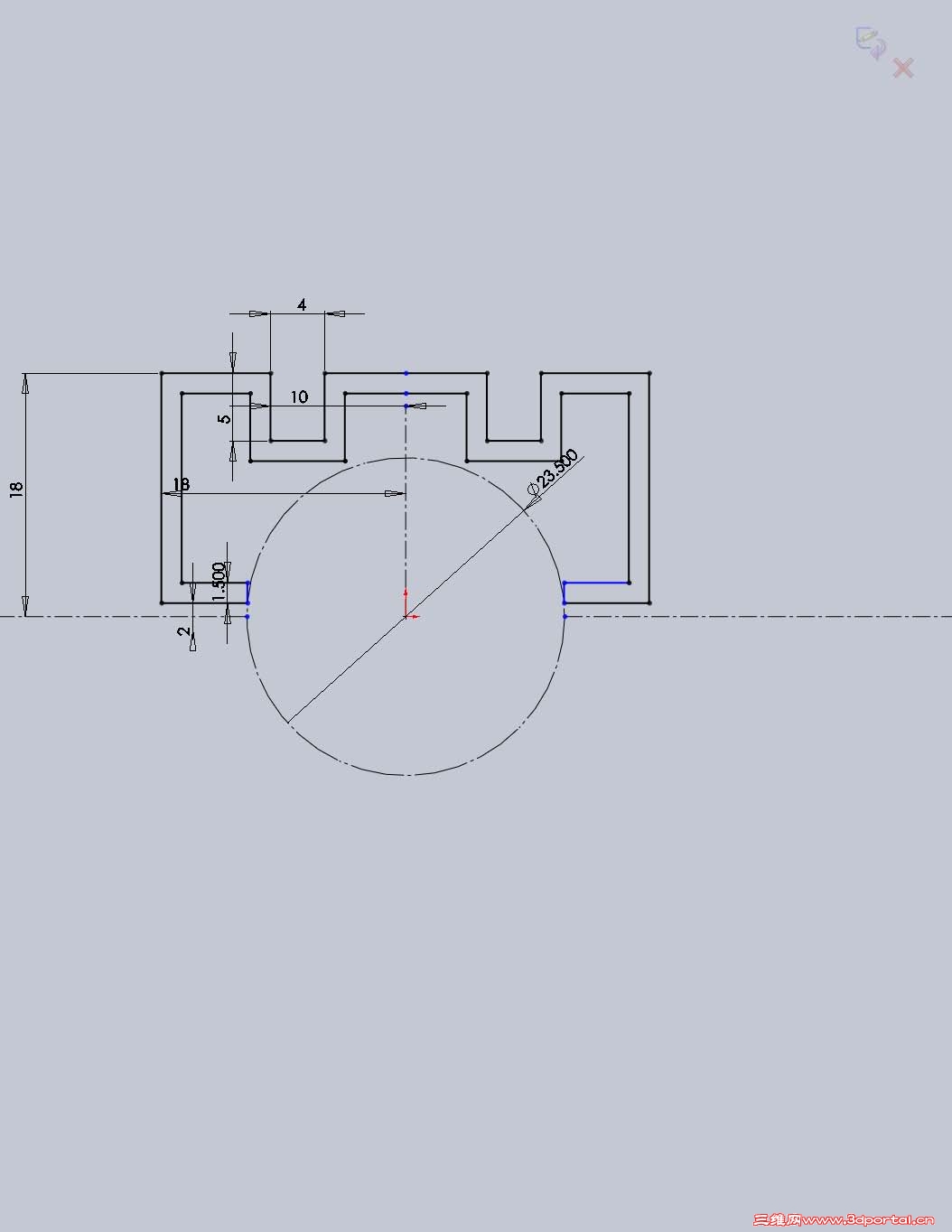

大家好.
  N; u+ X. y' ?2 y$ L目前在工作上遇到这样的问题.原本是铝挤形,现在改用1.5的铁皮来取代,不知可否,是能否冲成形.还请多多指点

开冲模的话应该不会有问题,

厚1.5mm的钢板退火后可冲压成形,但直角处应有圆弧过渡,不易冲成直角。

这个要多次折弯才能成型

边角是直角的,钣金件冲压很难做的吧* M, p4 i3 O" y+ U8 y$ E
如果不考虑边角,多次折弯就没问题了
